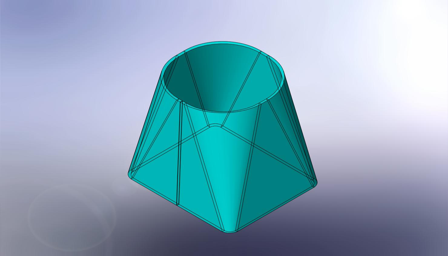

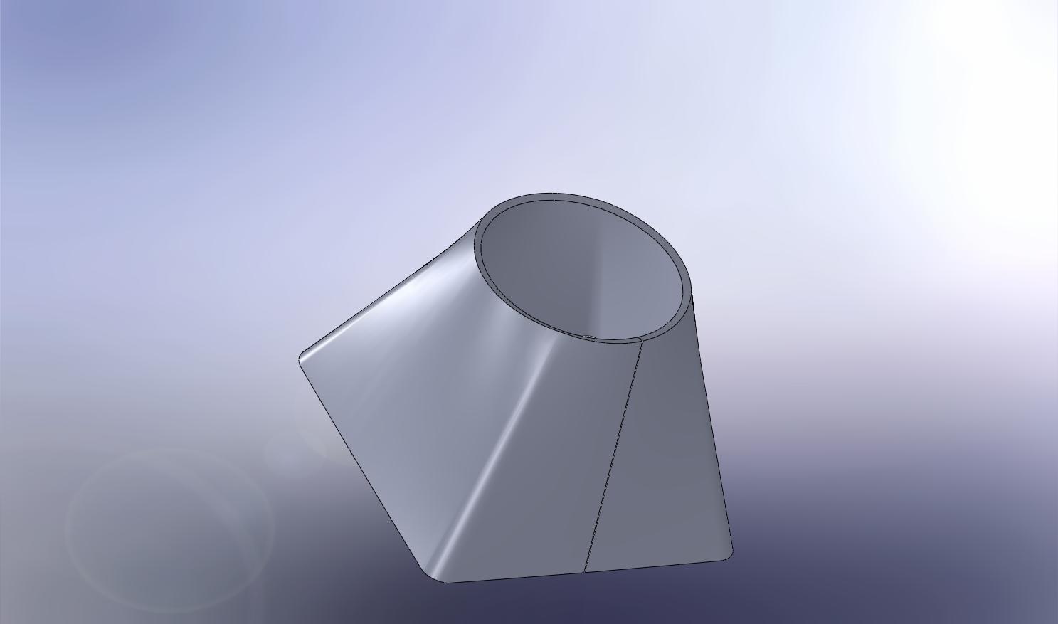

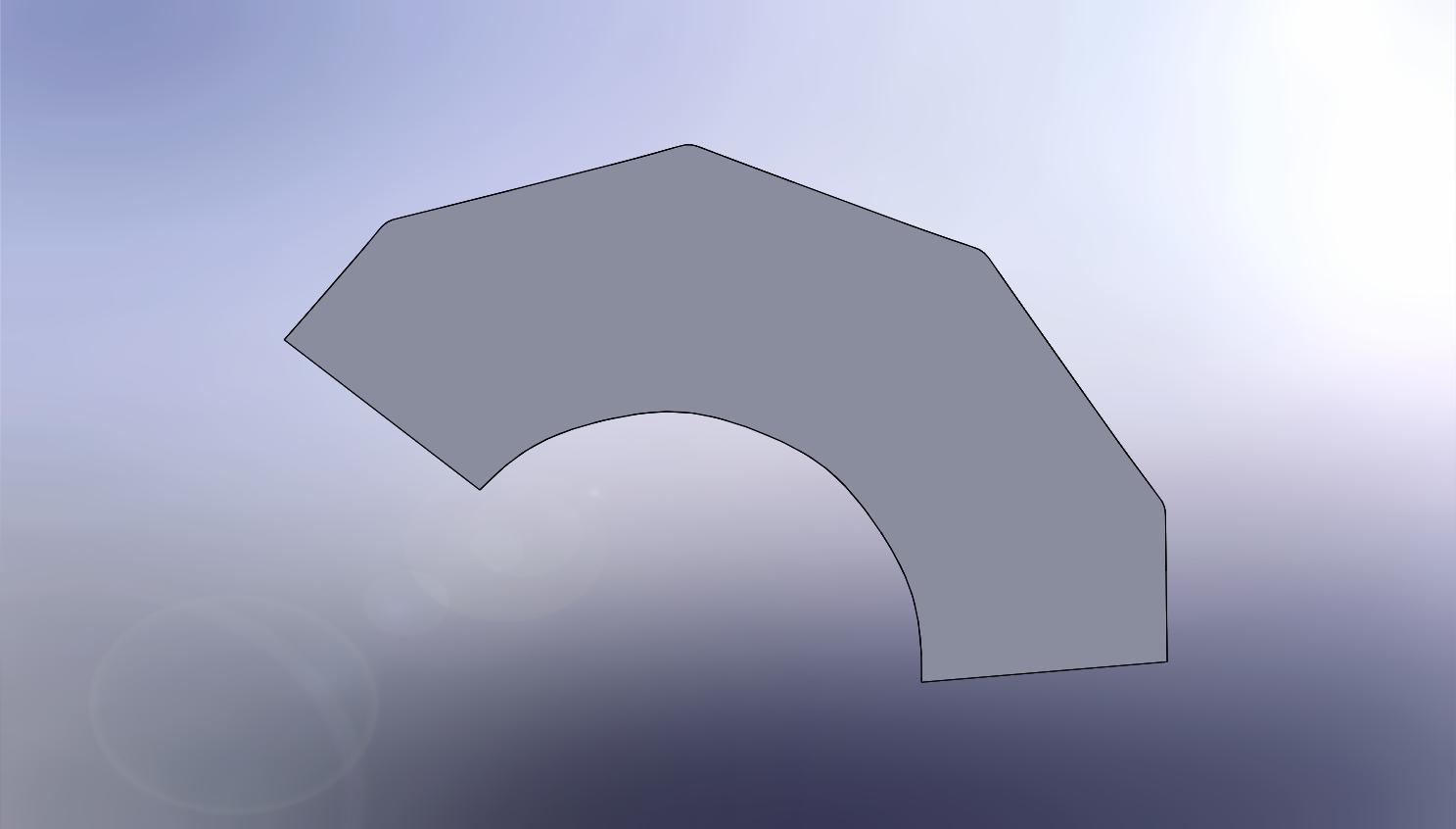

請教各位高手:Solidworks畫天圓地方如何設定阿,不知參數哪裡出錯,詔書本附的範例檔做,顯示和書不一樣,我沒有彎折線顯示圖形也不一樣阿. H9 l: m% t# W3 q1 D. D% t
附圖請高手提示問題在哪。

发表于 2008-4-11 21:43:26 | 显示全部楼层 来自: 中国北京
用插入-钣金-放样的折弯命令做。注意草图中方、圆必须开豁口,大小自定,豁口必须对齐,“方”草图必须四角倒圆,倒圆大小自定。

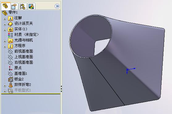

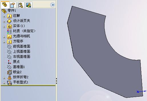

 楼主| 发表于 2008-4-12 07:02:05 | 显示全部楼层 来自: 中国台湾
原帖由 CCC999999 于 2008-4-11 21:43 发表 http://www.3dportal.cn/discuz/images/common/back.gif  `' ^; m/ J9 f$ y3 D5 V
* M3 f2 i+ N3 s3 d, r4 t我發現在鈑金放樣的折彎,在方的草圖無法選擇全部,只有一邊或點被選到,才會這樣請教如何才能全部選擇方的草圖

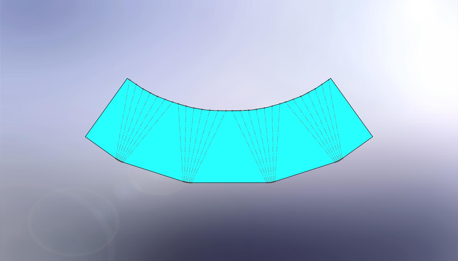

 楼主| 发表于 2008-4-13 11:24:23 | 显示全部楼层 来自: 中国台湾
我在PO傳在書籍附的檔案,在範例檔和完成檔都無法顯示彎折線,信息如下(注意:要再展平過程中顯示
# V3 s7 T! e2 h彎折線,所選輪廓必須在平行的平面上,且必須包含相同數量的相對應直線及曲線。)
& g( y+ E, b; w2 c9 W5 h/ X* lBuilt Parts檔則是我想要的結果,請高手研究看看問題出在哪再教教我謝謝。最好能傳影音或GIF動畫教學," K4 B: h2 _* o0 C; _  l
( g4 e! W/ z' v' A6 CBuilt Parts檔我PO傳上影像檔,應該是圓和方草圖設定問題。; k$ `% ~. o. E  L4 v( @3 m

发表于 2008-4-24 08:47:40 | 显示全部楼层 来自: 中国江苏泰州
搞定,原来方的要到圆角的啊~`
