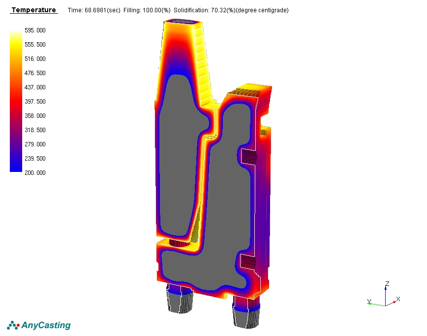

 楼主| 发表于 2008-4-11 23:16:18 | 显示全部楼层 来自: 中国广东佛山
请看如下图中所示,此图据说一ANYCASTING公司做的例子.

发表于 2008-4-12 09:09:49 | 显示全部楼层 来自: 中国浙江温州
原帖由 thomacs 于 2008-4-11 23:16 发表 http://www.3dportal.cn/discuz/images/common/back.gif
% T7 m; t+ ?3 s; V* _5 [4 q4 x请看如下图中所示,此图据说一ANYCASTING公司做的例子.
6 X4 e, D, T4 G* f" b2 Q" X* S! R/ r9 F" }7 }
没错,这是俺们的客户一个产品,AC帮俺做滴!

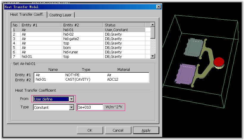

发表于 2008-4-12 09:54:37 | 显示全部楼层 来自: 中国浙江台州
顺便问一下;在何种状况下传热系数设为用户自定
发表于 2008-4-12 14:02:50 | 显示全部楼层 来自: 中国浙江温州
原帖由 qwli 于 2008-4-12 09:54 发表 http://www.3dportal.cn/discuz/images/common/back.gif3 H7 E6 U; x# l7 b
# d; M6 @# Y9 n5 H% I! T6 U* `) F! {0 s+ v
两种情况:2 y, v8 W) E6 f" F* d- n: t
1、当你认为AC提供的数据库的参数不能满足你的要求时;
2 ]" M; ?4 k$ M0 }7 D3 V* [2、点击“应用”后,如果AC数据库中没有你选的材料参数时,软件会提示你,需要用户自行定义;

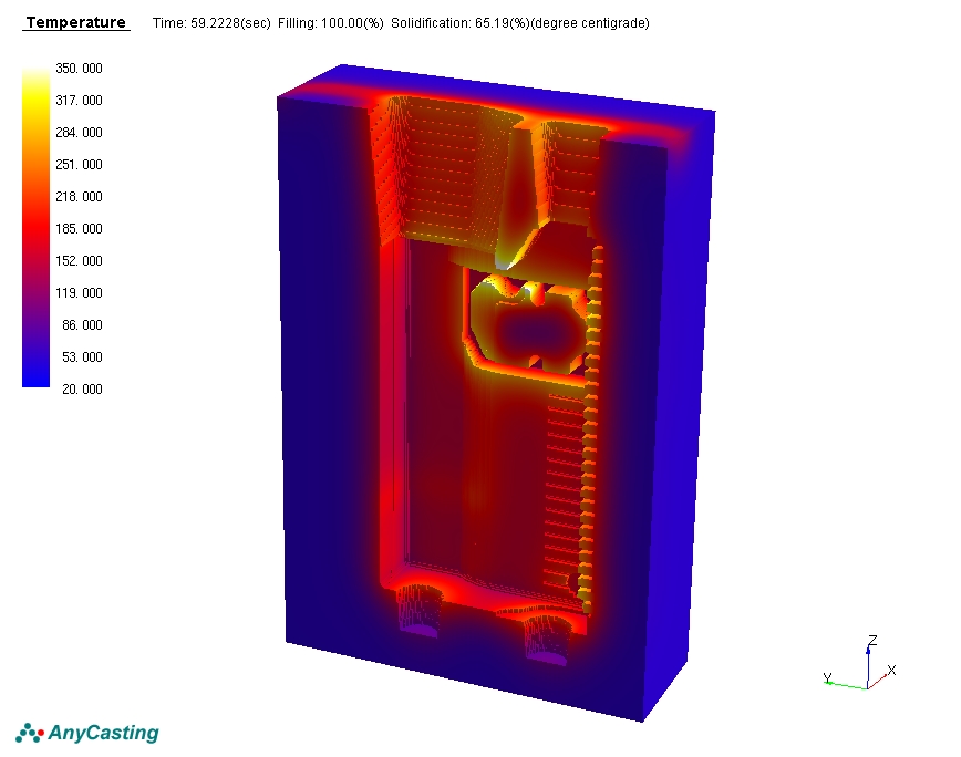

 楼主| 发表于 2008-4-13 00:14:02 | 显示全部楼层 来自: 中国广东佛山
我所说的压力场和温度场是指通过传热后作用在模具上的结果参数,产品上当然是看到的.

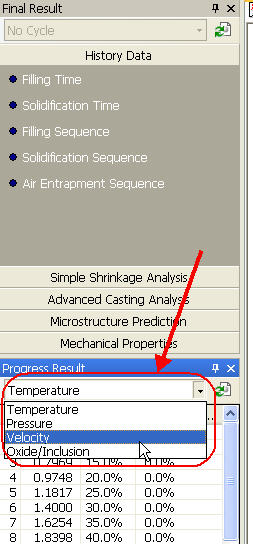

发表于 2008-4-13 08:23:27 | 显示全部楼层 来自: 中国浙江温州
原帖由 thomacs 于 2008-4-13 00:14 发表 http://www.3dportal.cn/discuz/images/common/back.gif! T% j# B9 n  e& r- L/ m% S
- F$ S* n  n. d) P, s  t
" m; o+ L% t3 I: v模具上只有温度场,没有压力和速度场滴!
 楼主| 发表于 2008-4-13 21:14:55 | 显示全部楼层 来自: 中国广东佛山
11楼的大侠,我向你致敬!我所说的意思正是你图片上的这种效果,不知你是如何做出来
 楼主| 发表于 2008-4-13 21:18:15 | 显示全部楼层 来自: 中国广东佛山
难道一定要附有产品形状的模芯才有这种效果吗?我在这次模拟中所用的模芯只是两块实心的方铁而已.11楼的大侠能能上传ANYPRE文件吗?
发表于 2008-4-14 08:47:10 | 显示全部楼层 来自: 中国浙江温州
原帖由 thomacs 于 2008-4-13 21:14 发表 http://www.3dportal.cn/discuz/images/common/back.gif
$ I: ]' Y8 }+ }) N  h# h# }5 R* F9 e11楼的大侠,我向你致敬!我所说的意思正是你图片上的这种效果,不知你是如何做出来
1 \0 @5 T4 _. x- o1 d  E2 |
" j# M7 m8 f; C9 K' q; d进入anypost后,不要进行实体化,把铸件关闭,把模具显示出来,再用6楼的方法就行了!
发表于 2008-4-14 08:52:58 | 显示全部楼层 来自: 中国浙江温州
这是砂芯的温度场情况!
