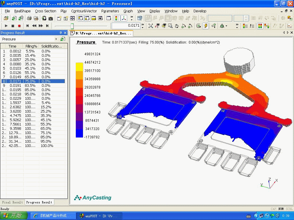

ANYCASTING的模拟结果中压力的单位是dyne/^cm2,如果转换成MPA的话,那两者之间的比值是多少

1dyne/cm^2=1x10^-5N/(100mm^2)=1x10^-7MPa.2 q3 z+ U9 I3 @1 p% {

单位dyne/^cm2,就是 达因 / 厘米^2,1 dyne / cm^2 = 1 bar = 0.1 MPa。
0 E! }% q5 @7 Q, F" `# s$ L(1 dyne =10  ^-5 N,1 cm^2=10^-4 m^2)

你们两个人的答案都不一样,哪一个正确啊,再说如我图中所示,这压力也有负数之说,数值如此之大,真不知如何理解.还请赐教

翻一下物理书就可查出:1 达因 / 厘米^2=1 巴(bar)=0.1MPa.
/ s) K5 ?, Z5 A) w# [! h7 U0 k8 M也可以进行单位换算,已知:1 dyne =10  ^-5 N,1 cm^2=10^-4 m^2
& G3 ~6 ~! C& ~& |6 ~0 C+ `; {1 dyne / cm^2 =10^5N / (10^-4 m^2)=1/10 N / m^2=0.1 N / m^2=0.1MPa
) `# M0 \  U9 s" T. j/ a" m$ Q+ w. G所以2楼的答案是错的!
