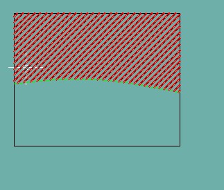

AutoCAD Mechanical 2006无法完成填充,为什么?; y& j4 k+ W/ P& ^3 F! E1 W

楼主请讲清楚,上面截图不是已经填充了吗?请把意图表达完整,谢谢!
发表于 2008-4-12 07:24:51 | 显示全部楼层 来自: 中国湖北宜昌
楼 主的意思是只画 其中的一半剖面线吧,我也遇到此情况,用多义线作分型线不行,非得用实线,经常用多义线画好后,再用粗实线大致描一下,剖面线完成后,再删除粗实线。 :handshake

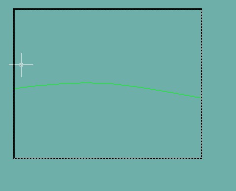

 楼主| 发表于 2008-4-12 23:06:58 | 显示全部楼层 来自: 中国辽宁大连
我用的线条是样条曲线,想填充一半,但不行。用打断点方式,也不行,郁闷死了,求大家帮帮忙。

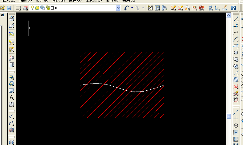

发表于 2008-4-12 23:22:46 | 显示全部楼层 来自: 中国广东广州
楼主检查下“样条曲线”是平面的还是空间曲线,如是在平面上再看看两端有没有接触到边框,我刚试了下“样条曲线”可以填充啊2 H. K3 ~1 T6 S; }* F

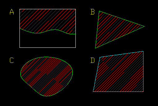

用这种方法解决:1  用“在一点打断”命令打断两条与样条相交的竖线。2  输入AMASSOHATCH命令-确定-选择无效边界(就是样条曲线)-右健确定-添加:选择对象-选择要填充的边界-右健确定-确定。如图A。- Q4 o* E2 a9 h( |; i
   其实AutoCAD Mechanical 2006的有效边界是轮廓图层上的轮廓线和孤岛。默认情况下,轮廓图层是 AM_0、AM_1 和 AM_2,其他图层的线都是无效填充边界。
3 }4 W9 O: W! \# N& u$ @! u# F   要无效填充边界填充,用以上方法。图B,D是4,7图层线边界。图c是样条围的边界。
