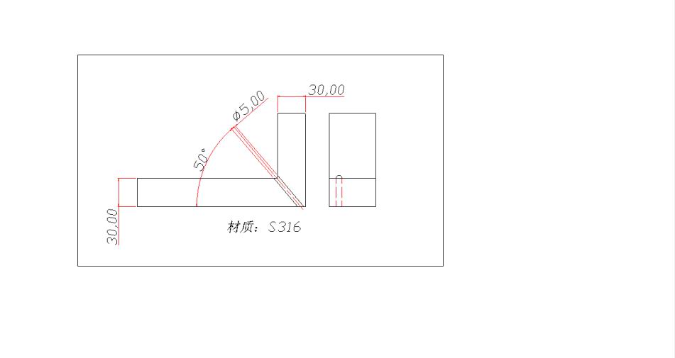

请问高手这个产品,Ø5mm孔怎么加工,数量:批量

把主视图旋转50度,再考虑一二,自然就清楚了。
# @! v  E) h; u4 h( o0 u1 Q# T$ A做一钻模,三个功能:
; r/ D! X( {* G# D1 @- v# f! A1.角度定位
; Z) _* ]  Z! A$ A- u2.端面定位4 B+ ]3 T& A8 h% }/ V
3.夹紧4 ]9 J+ w9 v+ p3 P5 J
使用方法:钻模只加工到深2-3MM即可,再做一V形90度块,在其上加工,以利排屑

发表于 2008-4-12 18:56:35 | 显示全部楼层 来自: 中国江苏南京
做一个三角行的东西,上边有孔5,将三角块固定于产品上,对钻头起到引导的作用,变斜面为平面。

发表于 2008-4-12 21:17:06 | 显示全部楼层 来自: 中国湖北宜昌
可上镗床加工,将工装夹在工台上校正压紧,转工作台50度,用3mm中心钻引孔,再钻5mm孔至尺寸。

钻模、镗床都可以,还可用线切割进行加工,但需进行穿线孔加工(要求不是很高)

望了说最重要的,现在激光切割技术已成熟,可用该工艺,但成本较高,一台设备都好几百万甚至上千万

单件上镗床加工;批量上钻床设计一倾斜50度V型块定位,钻模定位导向后钻削。

发表于 2008-4-16 21:02:04 | 显示全部楼层 来自: 中国江苏南京
做个成90度的钻模比较方便

发表于 2008-4-19 14:41:32 | 显示全部楼层 来自: 中国湖南衡阳
要求不高的话,做个V型块,直接在钻床上钻
