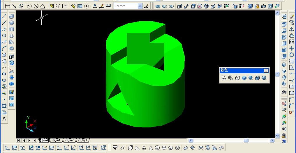

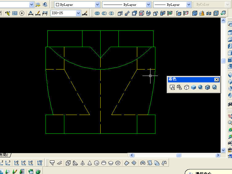

又有问题要问大家了,AutoCAD如何实现实体转换平面曲线啊,
. N  J$ {7 R  ?2 M- |1 n, o如下图* q# T" d7 [( U( Y0 [- n/ r7 q! Q0 N
             未标题-1.jpg 1 E! G  _. [; }' U- n
                                             实体
( A" p1 |  Y" A3 S+ F如何转换成平面啊,, I! i. G1 `* `# X( u7 x5 `
7 t& h  r4 C* h4 D1 _                   未标题-3.jpg " p* h7 C4 y" F0 f) \, R/ ~
                                                                      平面" o& H' P, H9 K+ v& v6 u
4 m/ d0 v: g; ^% k5 g

可以用solprof命令,楼主是要转成二维图纸吗?

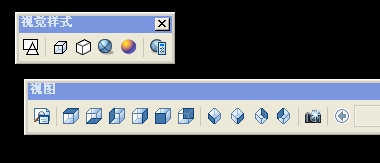

要分两步:
5 E: N. w. g( F' X7 [) g1.视图---视觉样式----二维线框
3 R6 h! l1 X! q  S' @2.视图---三维视图---选择你要的视角就可以了。
' K- K/ u0 v" Q; U, Y( {' S% K* ~" j也可以用以下两个工具:
