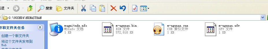

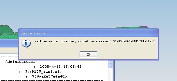

121.jpg 5 L7 b) U6 J# W, ?3 m, U
进行结构分析,一解算出现上图问题3 f' H( ^) W: ]% B' N
+ K6 U. R& d' e* e; j, P
# i% M8 a5 D, L& u6 i# ~8 P4 h 122.jpg 这是在论坛FTP上下的,这是全部NASTRAN文件及安装目录
/ n/ h6 ^* q, v% |/ |$ D% F$ g4 c, T' _, `7 l$ |$ d& f" h
& P5 a( s6 w: u5 a# q: u请高手解答一下" r, L& i- M/ g5 x

给你看看Nastran 5.0的挂接方法,希望对你有帮助!
/ w9 P6 `- F: V
  M; K# `7 L5 G& A2 O0) Install% K( p7 ^$ {/ p$ |4 z" k
2 Z, E+ `! }( L9 y7 z% l$ s' E   - Install ISScript10 (ugslicensing010/ISScript10.Msi)4 k2 H5 S' A$ H
   - Install Nastran NX 5.0 (NXNASTRAN/setup.exe)- X/ f  M) c- W# y/ b
   - Install UGS LICENSING SERVER (ugslicensing010/setup.exe)
0 v/ l! r! r0 e     Use License file supplied (LEGEND/nx5.lic)
" [% P5 Y+ R, R7 N( B; E% `6 n8 m, x1 S- Z0 v' T
   Reboot NOW !3 `) [( F  B; ]" a* _* W
; ~8 C  V, x5 H0 \+ ?7 r1) Repleace cracked files from LEGEND dir, overwrite ALL !" P' o6 U' c. w6 G& O0 |% p
7 V9 T+ m6 f) h  P4 C- `" l
2) Done so enjoy another fine LEGEND-Release !
+ P1 Z" _  {: D1 V   ( {6 `# T1 o+ M) O
9 {, W$ N1 B4 B- r) C2 c
1,在UG安装目录UGII文件夹下找ugii_env,环境变量文件,用记事本打开,查找UGII_NX_NASTRAN,把等号后面的内容改为你的NASTRAN的安装路径,下面的版本改为5.0。保存退出。- V- T$ Z6 M% j3 X3 C
UGII_NX_NASTRAN=*:\Program Files\UGS\NXNastran\5.0\bin\nastran.exe(NASTRAN安装目录)% Q2 d6 r' e% v% Q
UGII_NX_NASTRAN_VERSION=5.0(改版本)
' b$ U4 }7 n, z! P# o, _3 v
% p: M- o/ K0 z3 q( p, Y* S! |. E7 M7 W, R& w
2,新建环境变量,变量名UGII_NX_NASTRAN,变量值就是刚才的NXNastran路径.(*:\Program Files\UGS\NXNastran\5.0\bin\nastran.exe)
/ e9 m# J3 c, k2 {9 Z5 G9 j. k
5 O3 `! C  b+ x( c" v1 R( z. SUGII_NX_NASTRAN_VERSION=5.0
