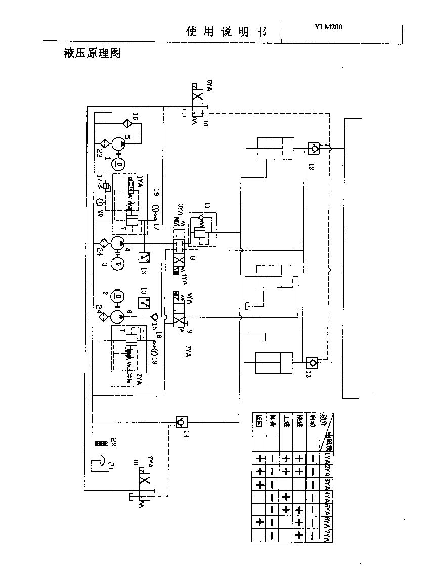

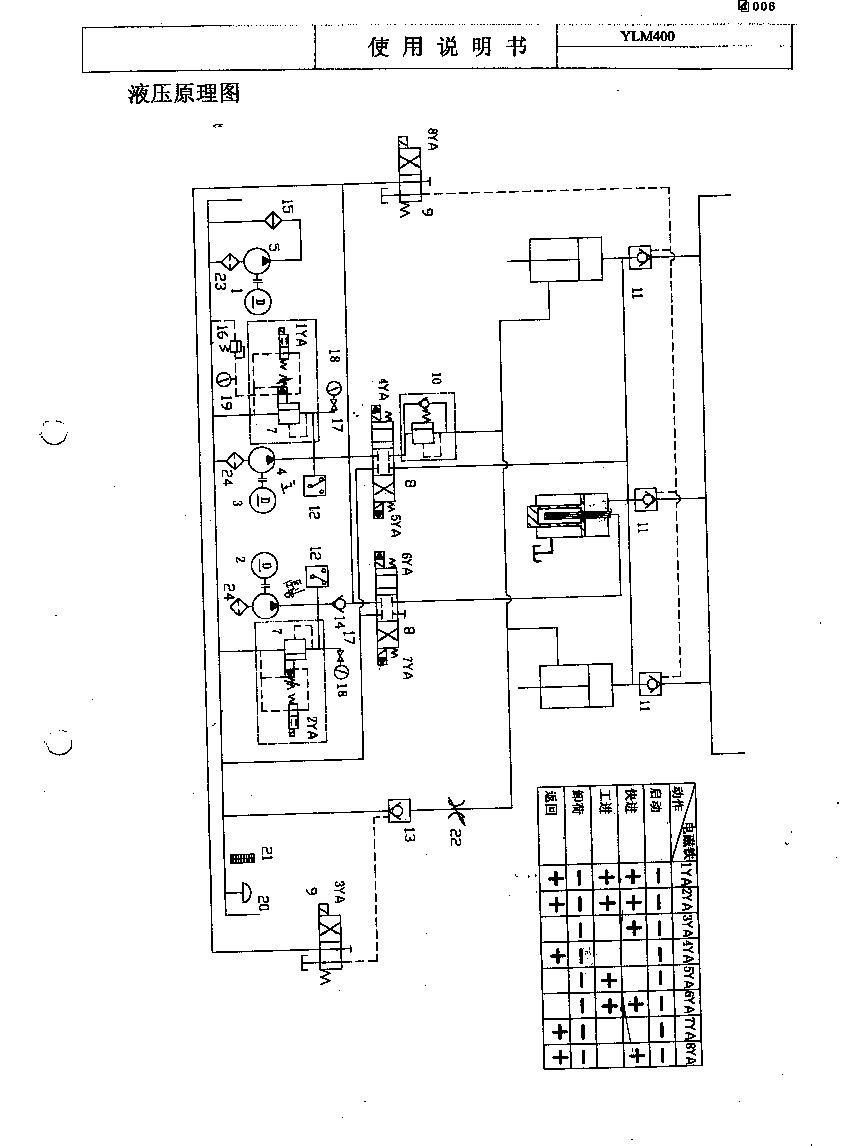

2台龙门压机,主、副泵的出口应该都要安装单向阀吧??主泵63MCY14-1B,副泵为齿轮泵。我这2台机器主泵63MCY14-1B出问题比较多,更换了几次泵了,要么是没有压力,要么是泵卡住了,拆开后滑靴磨损。大约1年需要更换一次主泵。我们用的是上高的泵、邵阳液压的泵,除了液压油不很干净导致磨损外,请问,还有别的原因吗?附液压图。
龙门200压机液压图
龙门200压机液压图
龙门400压机液压图
龙门400压机液压图

主、副泵的出口是都应该安装单向阀!对泵起保护作用
. R5 m% E" t* b& N8 j- l两个主泵出口的溢流阀出问题的可能性比较大

一般可能造成停机后系统由于有其他动力源(装有其他泵、蓄能器或者受工作装置受外力)可能对泵产生回流压力的情况下泵出口都要装单向阀,以保护油泵。

建议楼主安装单向阀防止两个泵之间的高压油造成对泵的冲击使泵的工作阻力增大,楼主可以测量电机的电流观察是否无单向阀的泵的电机电流偏高。

/ L8 P( Y: M- \  |; Z* M6 K我的这几台CY14-1B的泵滑靴、斜盘磨损,这个是什么原因呢,维护呢,也是应该,像您说的包括定期过滤液压油、清洗油箱、滤芯、定期更换液压油。我们这2台机器油的洁净度是不好,漏油多,一直解决不掉。兄弟工厂他们花在泵上的钱还真少,就更换了2、3台原配台湾的泵,我们机器上配置的是63M(S)CY14-1B,A2F80R6.1P5斜轴柱塞泵(上海电气液压泵产),A2F80R6.1P5(或107毫升、125毫升)效果也没有那么理想,这个泵现在只有上海电气液压泵生产。有人建议不要采用这种有柱塞环的斜轴泵。不晓得诸位怎么看???

从原理图上来看.主泵加不加单向阀.不是泵埙坏的主要园因.因为三位四通阀已经切断油路.从你讲的情况来看.靴座磨埙应是系统压力过高.困油,造成.应检查溢流阀是不是正常.油不洁有关系.但不是主要员因.我看解决的办法.使工作压力正常.不要处于高压状态.应该把问题解决,

谢谢您,压力不高,也就最大16~18MPA,我想这个压力应该还好吧??
