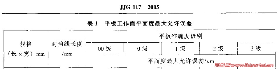

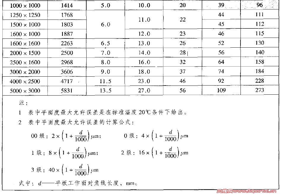

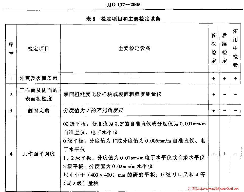

$ M2 M% t$ _1 E; m7 X平板平面度的测量比较复杂,没玩过的很难弄清楚,参考一下标准。
  K  W0 ?- j: [( X! w一般0、1、2、3级平板采用水平仪加桥板(跨距越短,测量结果越精确),测量有限的点,通过计算得出平板的平面度。
平板标准.pdf
677.37 KB, 下载次数: 3
