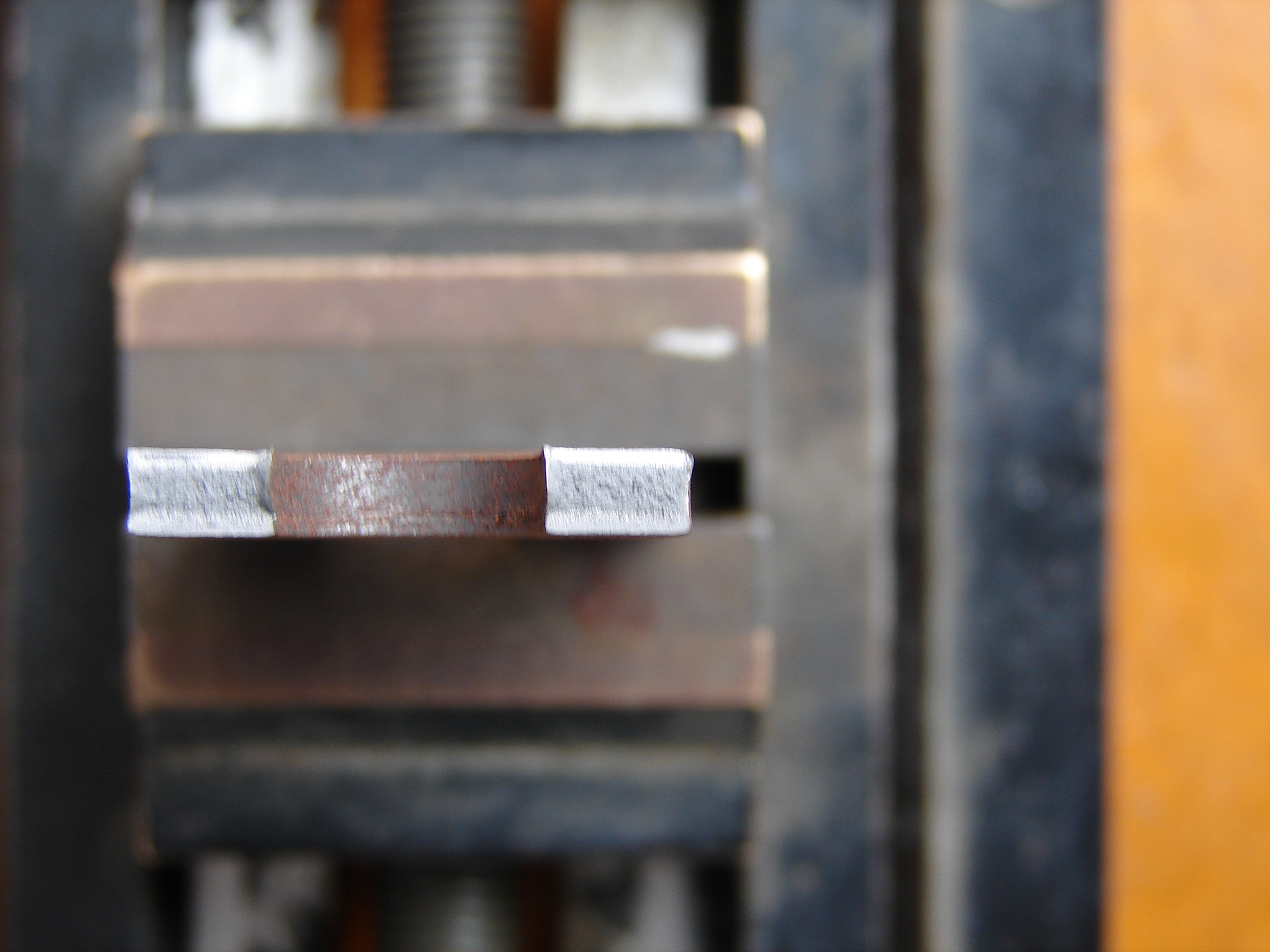

3MM带钢,热处理后发现脆性很大,以下是断口图片,初步判断是冷轧前后造成

照片有点发虚,不过可以看出来中间有很多小的孔洞,说明轧制前钢坯的疏松很严重,另外你的断口照片是拉断的吗,那样的话塑性看起来很差,可能存在晶间脆性析出相。

有冷轧带钢厂的吗,来点实际的,应该这种问题不是第一次出现,我是搞热处理的,知道问题所在,但不知岛上道工序的同行怎么干出折中活的,要赔很多钱的,同志们要注意呀!
