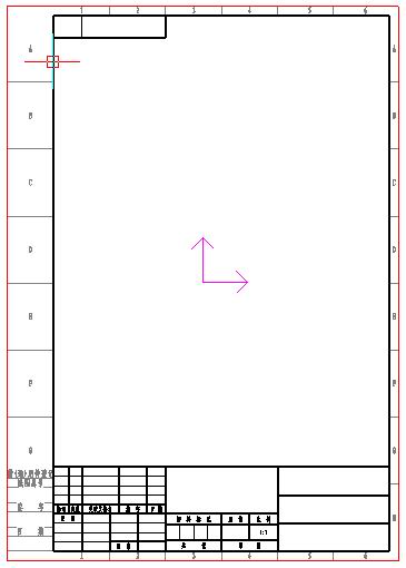

各位好,. B0 Y4 m. a/ K+ J* M5 _/ z
我现在刚学CAXA,现在学到自定义图框时遇到如下问题# N4 u0 y. \- F+ t
请指点一下!+ B' \! b5 n' e
附件是图框,
' k# T) w) d8 W4 g5 H4 n0 \* b我用“不带图样代号框”时,很顺利,插入标题栏很准确# b. u' A. H; h  i
但用“带图样代号框”时,规定的定义点选不上,提示拾取点不在封闭环在之内!
" ~; G( h! o; R, q如果随便定义点则插入标题栏位置不对!# i- W: m# ]; [( w: x, Y5 N. Z
请会的人指点一下!

用你上传的图框定义,没有问题。) u: O! N5 t' T1 \2 t' H. I% R7 X, ], f
幅面--定义图框--选取图框,找基准点,按空格键,在出现的菜单中选“交点”,光标点图框右下角粗线的直角交点--起名存盘,OK!& f! C: {  k5 w+ G. ?4 [# ?) N

 楼主| 发表于 2008-4-13 09:08:44 | 显示全部楼层 来自: 中国浙江杭州
高手就是高手,谢谢指点!
