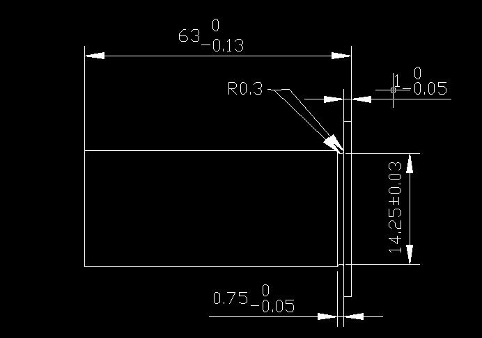

附件中5个尺寸每天2万件需全检出货,请问哪位有没好的检测方法?谢谢!

好象没有什么好的方法,不过对于这种大批量的,可以考虑作些针对某个尺寸的专业量具,这样可以节约些时间.

1、可以用卡规进行检测2、可以用投影仪检测/ W6 }* O, m& @
卡规可以做成直通规,投影则一目了然。

尺寸可以通过制作卡规检验,对于圆弧,一般是通过投影对比检验,一天2万件很难

长度和直径用长度卡规,直径卡规可以和R规做在一起,这样应该能快一点。

1.做个检具,一次性全检,分出所有不合格的,
: [) }7 n4 i5 A. V; x; w' l& @2.做个检具专门检查纵向尺寸
+ q4 b2 \  s7 I8 L, C1 o3.做个检具专门检查横向尺寸; v) `8 h$ q) G) G7 W# q8 U# C. G
' b! f. [* o  g- T& F" H1 _9 H乱说的,您给点意见!

0.05的公差做检具能保证检测结果吗?我认为很难.客户要求不接受不良品,所以所有尺寸都的全检.不知道大家还有没有什么好的检测方法?不知道有没有什么自动检测设备?

用线切割按截面上、下差尺寸各割一通孔,(板厚应大于20mm)

1.长度63与厚度1mm的尺寸可以用卡规检验;
9 h/ J8 @7 r# \" ?: P2.R0.3用自制的半径卡板检验;! D, Y( J3 z2 s, `8 g
3.槽底尺寸14.25+/-0.03用厚度小于0.7的通止卡板检验;
" v# }4 D; a9 j6 u/ K4.至于槽宽0.75的尺寸公差较小,专用检具不好加工,只能用卡尺测量了。9 D) M" n. r+ ]* ~: Q3 w
有个问题想问下楼主:该产品是何种配件,那个槽起什么作用呢?连退刀槽的尺寸精度都要求这么高。

可以使用限制制具进行管制,加上振荡机就可以,如果我没看错的话,这个是锅钉(铆钉),我有做过这种检测,那个槽的位置尺寸虽然公差小,但不是重要尺寸的
9 T- G; k! K: j. Z4 a7 P用在机箱上比较多

/ ?, x7 U& b1 Y! ^/ W' w兄弟,这个就是STAND OFF产品(PEM有这种),那个槽是铆接时挤料用的。全检成本也太高了(数量太多),用机器检测也不便宜的

每个尺寸有“通、止”,然后组合一起,用线切割做成一个“通、止”板,方便的检验。
  m4 E: v3 M' b$ k或者采取流水线检测。

R及其槽径可以用线切割割一个模具检测,一通一止,以R槽径为标准,割一个口字形的模具,不过要在口字的一边开一口,开口的两边为R的尺寸及其槽径,这样可以检测两个尺寸。其他的可以用上面提得方法做模具就可以了

晕,你们方向错了,首先应该是在机床以及工艺上保证,并使老外能够相信你的控制手段,需要做的工作重点应该是做工序能力计算,大于1.67的应该做SPC控制,工序能力不够的就要分析并改进,最后才是使用全检的手段来控制!因为不管怎么样人工控制是最不可靠的一种控制手段。要达到这个目的可能在换刀周期等方面有严格的控制。" a9 ]8 }" T. \( s* P( x- |
( x! k- p* |4 o- L; w
特别象R0.3和0.75这两个尺寸,完全是靠成型刀来控制的,全检几乎不可能(需要投影放大才行)。7 v. C) ]# H6 S3 @8 i" B7 p' _( ~' E
8 E; k7 W, I+ W2 \) L) X1 U另外一点,分清哪些是重要尺寸也很关键!

4 s! \! H( Z4 w3 D- |  ~建议使用影像识别的自动检测线吧,精度没这么高,怕是也很难处理 0.75这个尺寸要去太严了些,每个检验员怕是都要配一个显微镜了,做个作用的夹具,在万工显上检测3 E& I( ^$ I" Q  w
8 X) {( y* R8 X1 x这么大的检测量还是在专用的检测线上进行吧
2 T) d7 x: }- O$ j+ h# C2 R8 E; s7 T; W$ o* S1 X( {7 {' _* \. T
用快速影像检测,需要找专业做光学检测的公司订购
* [6 a& ~* F7 i" h
# S; T( ]' Y& {- t, u" l还可以使用气动量仪,也需要找专门的公司订购
plc + 5 应助

方法还是有的,可以用HOMMEL的光学检测设备,速度非常快,首先要建立模块,后每次只要扫描一次即可自动判断,几秒钟即可,而且精度也很高,完全可以满足要求.但是要完成每天2万件的检测,恐怕要配置好几台,每台价格在100多万,不知你是否有那么多利润.! x9 F9 g) H" F
还有是可以国内的技术,同样是采用光学方法,可以到网上查询,
