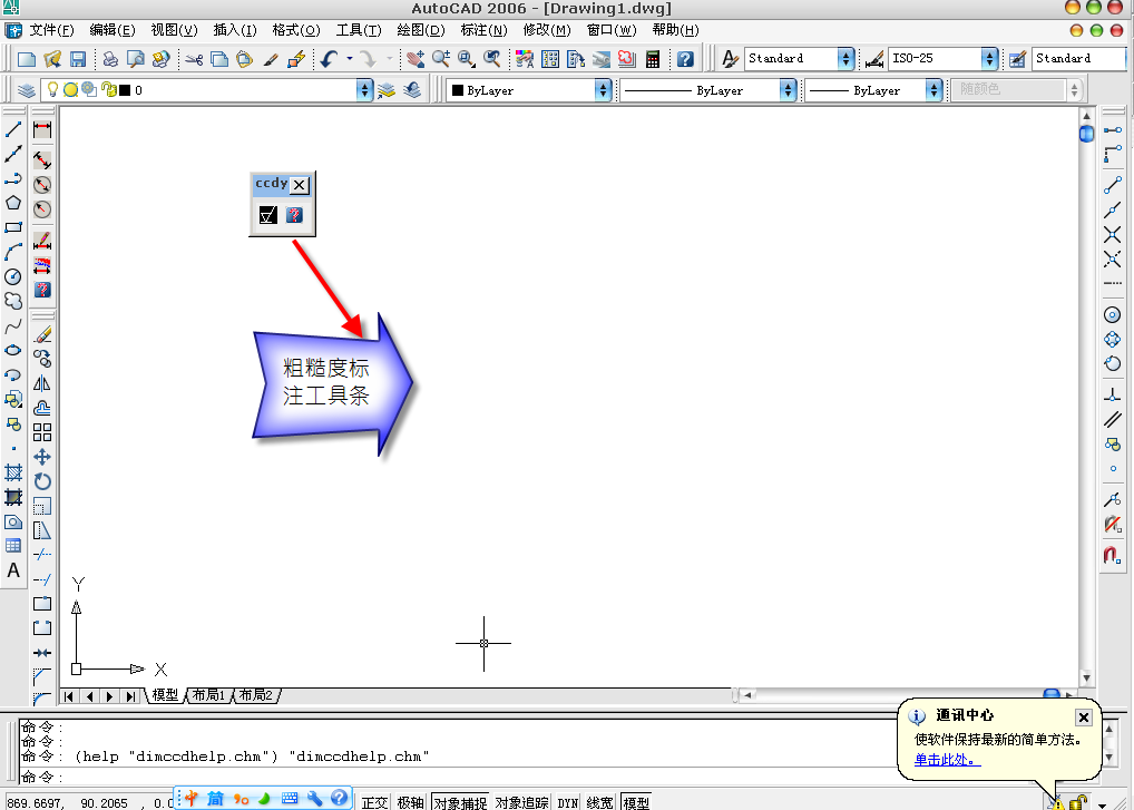

 楼主| 发表于 2008-4-13 18:18:12 | 显示全部楼层 来自: 中国福建宁德
安装后会出现一个工具条

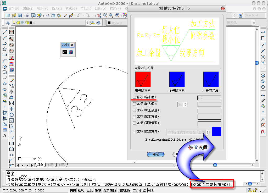

 楼主| 发表于 2008-4-13 18:20:16 | 显示全部楼层 来自: 中国福建宁德
本程序安装好后,注册了一个新命令;ccd,可在命令行输入6 c8 V! f; t2 o+ `  X/ {8 y7 x
三.具体使用如下
) f3 @, H5 N$ d4 ~在autocad命令行输入命令ccd,会出现"请选择被标注对象或[标注其余(Q)或(q)]<退出>"的提示,$ c% u; Y' h5 |1 j" x* r. ~
要求您选择标注对象.当选择对象后会出现"确定标注位置或[放大(+)或缩小(-)标注比例]4 o4 ?( F" b: B9 @. C/ }
[按任一数字健修改粗糙度值][显示当前状态(空格键)][设置(S或鼠标右键)]"的提示,要求您确定标注位置
  y, |# Z0 X% T( R4 ^及相关的一些功能。现分别加以说明:1 v* u3 H5 s  ^8 }8 ~8 }" S5 e
1。在标注过程中,只要按一下“+”号键,标注符号及标注文字都会逐渐加大;5 s- k1 N+ x+ l1 ^7 L7 z1 [
2。在标注过程中,只要按一下“-”号键,标注符号及标注文字都会逐渐减小;
+ C" U7 r, e$ K# I8 X3。在标注过程中,只要输入任意数字键,就会修改标注值;
, \* M/ B6 ^. `7 Y注:a.在此状态下,若在输入数字过程中有错误,可按退格鍵删除刚输入的数字,非常方便。: b8 I7 w, w' M3 {; q3 @
  b.在此状态下,若按“+”或“-”,这时只能放大或缩小标注的文字,而不能改变标注符号的大小。
8 d" w' p, I3 T' d4。在标注过程中,只要按一下“空格键”键,会弹出显示当前标注文字大小及比例的对话框,您也可6 z5 [4 W0 X" o1 v, t
 以在此对话框中修改其文字大小及标注比例。

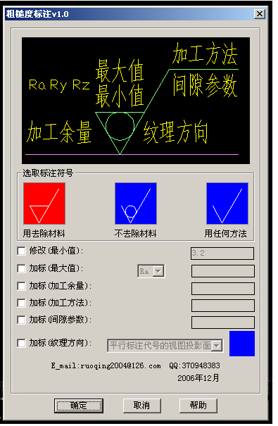

1 i7 V  d: X6 k7 b! W* q8 t; y: {/ H5。在标注过程中,只要按一下“S”键或鼠标右键,就会弹出如下对话框
+ g- \9 M2 O( j$ i; ], [3 z$ f$ X3 ]3 X) V8 p" Y# i8 C& S+ ?+ L
在此对话框中可根据您的需要修改各项参数值。
9 L: M/ Q0 G, Q+ k4 C3 B$ }4 m2 R6。标注其余,在命令行中输入ccd后,直接输入字母“q”或“Q”,就可标注其余。2 b3 e: K6 E% p- h' r
