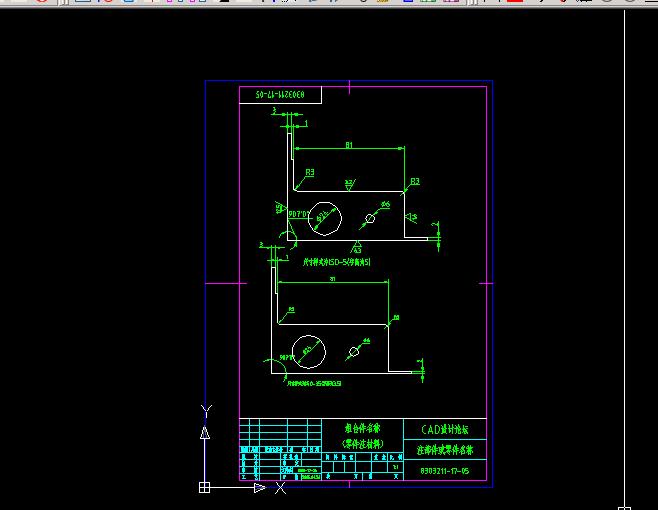

CAD设计图纸专用模板
5 M# ]  a" E7 t' [' m( A* f' ^* u. ]+ R6 \' Z/ u0 b/ T
内容介绍:
, W/ H3 \  k( F, z9 I1 ~0 ]9 |, V+ ^. C, B- p
必须使用模板绘图,模板文件中已设置好极限、图框、层、文字样式、尺寸样式、粗糙度符号块、基准符号块、明细栏块等;模板文件有:1 J1 ^" G/ o( V0 O3 r2 B$ E! ]
横A4模板.dwt、横A3模板.dwt、横A2模板.dwt、横A1模板.dwt、横A0模板.dwt;* E/ G4 l1 \  |% R* V
竖A4模板.dwt、竖A3模板.dwt、竖A2模板.dwt、竖A1模板.dwt、竖A0模板.dwt。- C7 u5 T5 f9 M! G
2、模板中的图层和内容:) X: F" t  Y$ u5 X5 ^% N! ^
0 K0 h* |4 x) u
层名 层的缺省
1 H+ v. C! S3 n. ^& c颜色 层的缺省7 Y6 n7 H# S: A6 w6 R
线型 层中的
" Q- }+ M8 D) Q- M6 `. y3 _7 ]图形对象 线宽
( j2 s5 z  ]* @: m(mm)    - c9 d# q# p5 j; E  I% A7 S
title-prop 绿色(green) continuous 图框中需填写的文字 0.3    3 t# ~/ X9 m: S% p- O; q* y- G6 E
part 白/黑(white) continuous 轮廓线 0.9
: ]4 H- q$ M" [, P* A9 wdim 绿色(green) continuous 尺寸线 0.3
; g% G% n* W+ Mcenter 红色(red) center 中心线 0.3    " y( V, B8 I. L: i! r6 K
text 青色(cyan) continuous 文字 0.3    " C- W! e8 X9 W. v7 {: ~* a! n
hatch 青色(cyan) continuous 剖面线 0.3    5 \0 [$ H! _' t* `: {
dash 青色(cyan) dashed 虚线 0.3    5 y3 K8 P" T  s. w1 y& k5 [
thin 青色(cyan) continuous 细线 0.3    ! x' w4 _: |. [, \: J
other 黄色(yellow) continuous 其他 0.3
4 `8 X* Q/ ~0 e! }+ w名字以“title-”开头的层放置图框的内容,除title-prop外,其他层已锁掉,请不要解锁、修改。
/ R" I- g$ `2 K1 H7 \* X可以增加层,层名为同类层名加数子后缀,如:text1、text2、text3,颜色、线型等层的属性应不变。0 ^# ~( O' O0 Q/ z) J
表中线宽为打印出的线宽,仅作参考,无需设置。
* P3 m3 {- e- O4 h; N4 l绘图时颜色用bylayer 线型用bylayer,即用层的缺省颜色和线型。
3 x( g' F. }# B" F9 g0 Z! ]3、必须使用模板中的缺省文字样式“Standard”,(SHX字体为gbenor.shx,大字体为gbcbig.shx),字高一般为3.5 、5,标注效果看模板。: {# x7 c5 P% ~3 t7 Z
4、推荐使用模板中的尺寸样式“GB-35 ”(尺寸文字高为3.5)、“GB-5” (尺寸文字高为5),标注效果看模板;若需要,请以这两种样式为基础产生新样式。% \! k4 O4 }4 k" E, F6 [
5、插入粗糙度符号块时会提示输入粗糙度值;粗糙度符号块有两个:“粗糙度符号1”用来标注上方和左方(旋转90度)、“粗糙度符号2” 用来标注下方和右方(旋转90度)。
5 H) x& q) g) T& ?1 x6、插入基准符号块时会提示输入基准代号;基准符号块有两个:“基准1”用来标注上方和左方(旋转90度)、“基准2” 用来标注下方和右方(旋转90度)。
3 ~, ?% q+ }  T% B8 R' Y& t7、标题栏中“设计”、“校对”项不要填,打印后手工签字(“校对”由相关的工程师签字)。
3 L) T( V) P1 |& ?. q) [8、必须使用这样的文件名格式存盘:ABCD****.dwg;含义:“A”是数字,表示图幅代号;“BCD”是数字,表示所画图纸的编号;“****” 自定义,可以不止4位。# h9 G: \" f4 ?8 u8 C  _1 B
例:  3150-17-05.dwg 表示 :A3图幅、150号图纸、17-05图号。
4 e+ b$ P7 @! e; L- r% y9、模板压缩包中包含字型文件gbenor.shx和gbcbig.shx,,如果您使用的autocad中无此文件或不是中文版,请把这两个文件覆盖到autocad安装目录的fonts目录中。

我来贴张楼主的模板图
其中一张A4图纸是这样的,

  没有明白怎么方便了,那张图不是A4图纸嘛, 新建里面有啊

加载 一下就行了
: G5 l! G# E) B) H: P每次打开就自动加载模板

没感觉好用,如果图框在布局里就好了

原帖由 bbgk 于 2008-9-10 09:20 发表 http://www.3dportal.cn/discuz/images/common/back.gif* M- _: Z5 X7 |; I9 [
没感觉好用,如果图框在布局里就好了
- o+ Z1 F/ Z4 Z$ \1 o
& m; b, t9 W: J5 U' {+ Q9 U9 b
对呀,如何放置在布局里呢?
