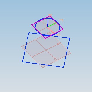

做天圆地方在其它软件中用放样就可以了,在UG中怎样做?; S& a+ g- U- q  @$ _$ N2 t4 D1 c; Y

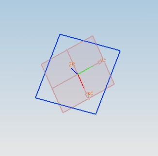

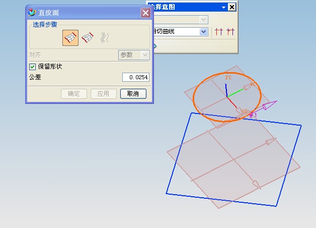

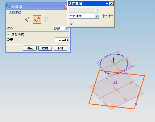

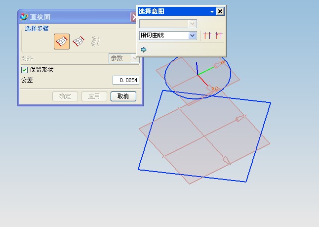

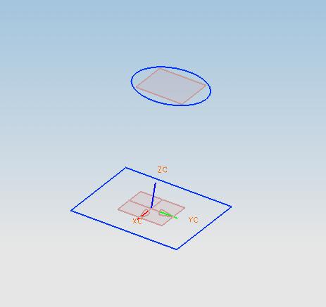

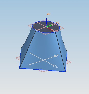

楼主可以用直纹面来做,我 给你 作了 个 例子,希望对楼主有帮助,同时也截了 建模的 步骤图,你看看吧

当然有,在UG里面只不过是曲面操作而已。

 楼主| 发表于 2008-4-14 10:29:26 | 显示全部楼层 来自: 中国辽宁大连
为什么我做出来的是实体啊,做实体和曲面的区别在哪里,请指教,小弟是自学的新手
发表于 2008-4-14 11:08:49 | 显示全部楼层 来自: 中国天津
封闭曲线做出来都是实体
