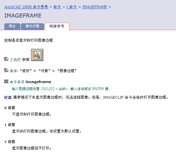

在AutoCAD中插入tif光栅图像时,怎样让图像的边框线不打印出来?

:handshake :handshake
4 E4 [" e: \0 ^" O- G Untitled-1.gif
唐昕晨 + 3 应助
 楼主| 发表于 2008-4-13 11:45:15 | 显示全部楼层 来自: 中国江苏无锡
CAD2005也有这个命令,虽然控制的项目没有2008的多,但也能达到效果。谢谢!
