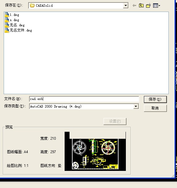

cad2.jpg 一、CAX转CAD

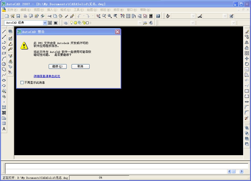

  s3 k3 N) l3 p! N cad1.jpg CAD不承认

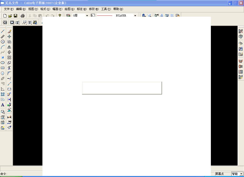

* k0 L5 m; b% z# _3 O0 `8 T# S cad4.jpg CAXA自己也打不开。' H4 x% }0 E- y; j5 F1 z& B" B

发表于 2008-4-15 16:43:51 | 显示全部楼层 来自: 中国江苏南京
是你的文件名有问题吧!从图上看,第一张贴你的文件类型以及改成AUTOCAD了哪么在保存的文件名后就会自动的添加上“.DWG”而楼主的文件名上有加上了“.exb”结果就是文件名变成了:cad.exb.dwg
/ V4 ], k- z% ^方法就是在输入文件名是不要加上后缀也就是“.exb”就应当可以了。
