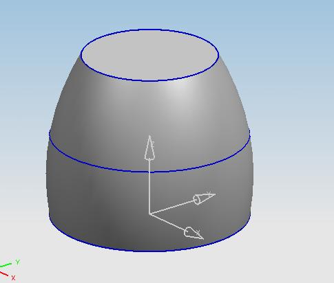

不是说扫掠线,是说不同半径的截面线。比如在一根管上有不同的几个半径!
发表于 2008-4-13 13:43:03 | 显示全部楼层 来自: 中国江苏南京
用through curves可以做,! G& L' e; M0 b3 Z2 _! Y
8 N) F1 |$ l% ~3 }# g- h[ 本帖最后由 yeyangnuaa 于 2008-4-13 21:07 编辑 ]
model1.rar
46.66 KB, 下载次数: 9
luohuayu + 3 技术讨论
