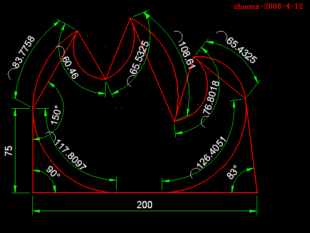

+ X7 T7 Q* U, G$ Q# F& n( {4 V3 `, V【进阶级练习题67】标准答案:
5 N4 r" X* h- x/ H6 B8 D1. a 弧之长度 = 83.7758,就是(b)6 x. ]/ ~! e$ Y# X+ [3 i
2. b 弧之长度 = 60.4600,就是(c)+ q. x* B/ e( ^) X
3. c 弧之长度 = 65.5325,就是(b)
  l3 d4 l# q! R: S3 M2 w4. d 弧之长度 = 108.6100,就是(c)
! |. y7 J- e& g. J1 R0 F5. e 弧之长度 = 76.8018,就是(a)
; I( f( J' P, G9 U% [# |6. f 弧之长度 = 65.4325,就是(c)% S. M2 T+ i* m, I
7. g 弧之长度 = 126.4051,就是(b)8 H' q; Q; n2 x+ X  `+ f) s
8. p 弧之长度 = 117.8097,就是(a)

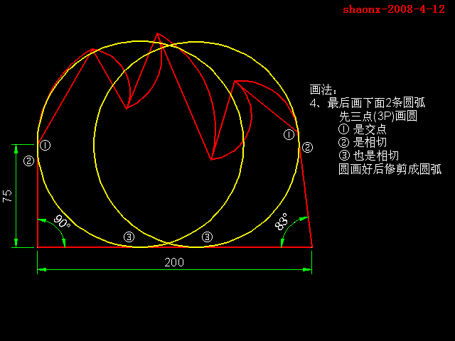

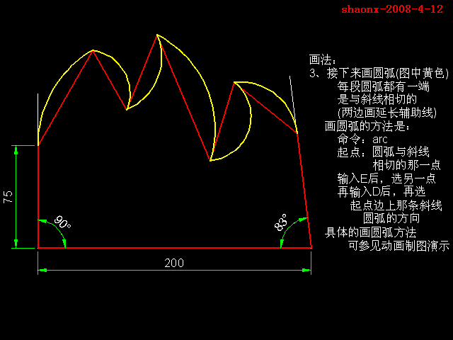

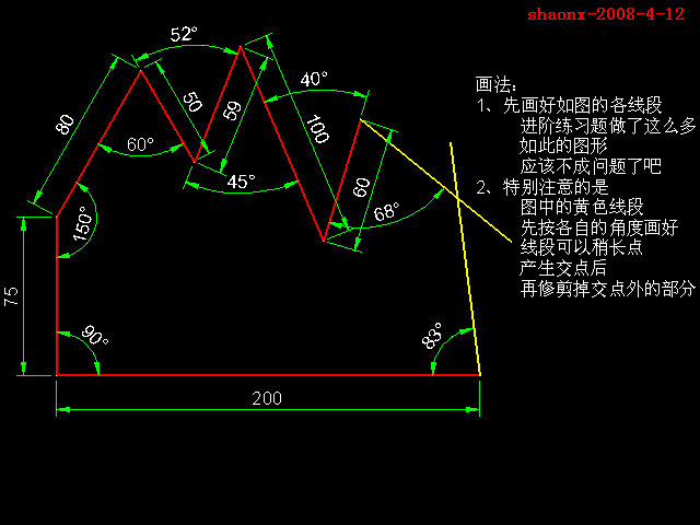

! w0 m' c6 U! R) M* _【进阶级练习题67】解题思路:
, c' M# X2 f, C" ]; E# N本题的关键都是画圆弧,着重介绍、练习了“起点切向”圆弧的画法。5 D# h- N- k# x- i+ [( U
3 V# K* _5 S! A/ ?% E
3 A9 l2 W$ B' j" p6 W 进阶67解-2.gif ' Q- x* _* K1 c. E" k1 n
