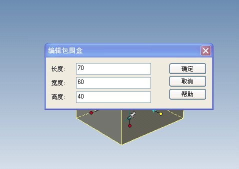

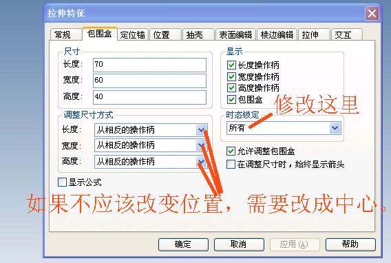

发表于 2008-4-13 21:38:42 | 显示全部楼层 来自: 中国江苏苏州
在实体是这样做的
1.jpg - F" g% Q2 f+ \
1 ?; Y1 k) n; U2 Z你改变试试看。当然比其他的软件要复杂点,但是这个功能还是有的。我也是问了CAXA的工作人员才知道的
小贾师傅 + 3 应助
 楼主| 发表于 2008-4-13 22:11:17 | 显示全部楼层 来自: 中国山西临汾
按楼上说的方法试了一下,正是这个意思,又学了一招,谢谢了。
