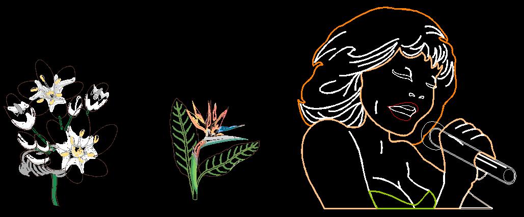

看了网友的猫和老鼠帖,也想来插一脚,于是从网上当了几张wmf格式的图片,打开CAD,从“插入”菜单中选择“Windows图元文件”,然后选择wmf文件,指定插入点、比例、旋转角度,就自动把wmf文件转换成CAD文件了,效果还不错。

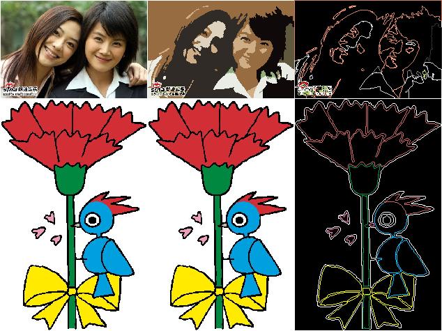

 楼主| 发表于 2008-5-16 20:42:16 | 显示全部楼层 来自: 中国江苏无锡
回复4楼给我的消息
转换为wmf格式的软件是有的,algolab photo vector就是其中之一。软件介绍原文如下:“algolab photo vector 提供了强大的位图文件向量化功能,只需要简单几个步骤便可达到与繁复的向量图描制工作相同效果。algolab photo vector 是套自动化的点阵 / 向量图转换工具,使用者无需做任何特别的设定即可将点阵格式图档转换为向量格式。当然,如果有特殊的需求,如需要得到较为精确的向量格式,algolab photo vector 也提供了进阶设定的功能如修正颜色及线条向量化的宽容度等,目前可供输入转档的格式包括 bmp、jpg 以及 png,在输出格式的选择上则为 wmf、emf 以及 ai 等三种,使用者可视需求自行选择。”; E8 f' |, R* Z! |: e' W) ^
此软件对于照片级图像不太适用,对于动画级图像效果还可以。
0 t2 c! j$ X6 o; m3 C下面的组图,左侧是原jpg图,中间是转为wmf后的图片,右侧是wmf输入到CAD后的效果。
1 t# _- ~" i& v/ Y* b# h/ h 未命名.JPG
algoLabphotovector.rar
1.73 MB, 下载次数: 52
