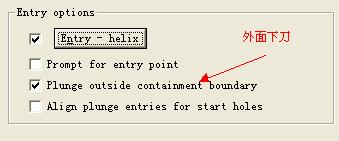

发表于 2008-4-13 18:21:15 | 显示全部楼层 |阅读模式 来自: 中国湖南长沙
UG可以自动看工件的形状
1 g7 m, e: K+ U/ o7 u7 u( A来决定螺旋% g, `$ G0 y5 S! x! m# A' l
还是在外面下刀9 c. |/ |% U7 u) n" h5 |7 x+ j
UG在不能螺旋下刀地方,自动走斜线
& f% I+ }) L3 |8 Z4 d$ k' M6 Q反正不走直线
! p% v5 B' s/ b/ P% U+ F" K# t请问MC可以吗?

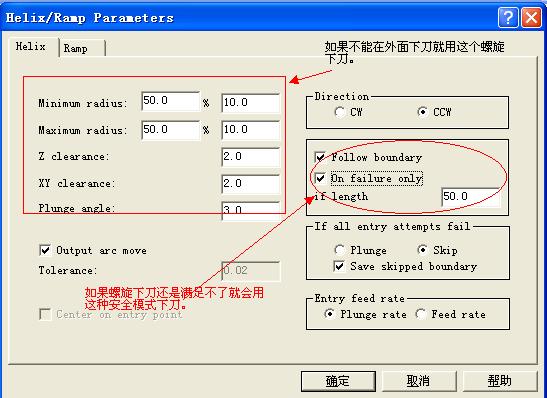

发表于 2008-4-13 20:05:50 | 显示全部楼层 来自: 中国广东深圳
请看图片,如果不明白就自己多玩玩
( Y, T2 J3 f+ H* r: k玩多了自然就会了
