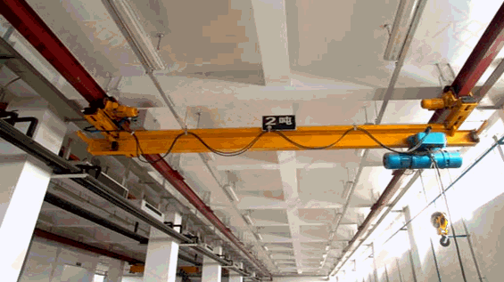

发表于 2008-7-30 23:23:10 | 显示全部楼层 来自: 中国香港
LX型电动单梁悬挂起重机是悬挂在工字钢轨道下翼缘行走的小型起重机,具有贮运方便、通用性强、外表美观、建筑高度要求低等特点,兼有操作维修方便等特点。
5 ], G" }2 d/ f7 v6 jLX型电动单梁悬挂起重机由电动葫芦、桥架、大车运行机构和电器四部分组成。与本机配套的电动葫芦有CD1(单速)MD1(双速)两种。各机构均在地面用按钮进行操作。2 }- [7 `# Y0 l
起重设备LX型电动单梁悬挂起重机起重量0.5-5吨,跨度3-16,工作级别A5及以下,工作环境温度-2540。广泛应用于机械制造、汽车制造、食品、纺织、橡胶、建材等工业部门。
, C; ]1 m' j3 R* |0 `+ Y: _# Q7 v一般有焊接和铰接两种方式,下图所示为焊接方式。
7 M- x5 P7 ]- Z+ ^6 f2 i, J9 ^
