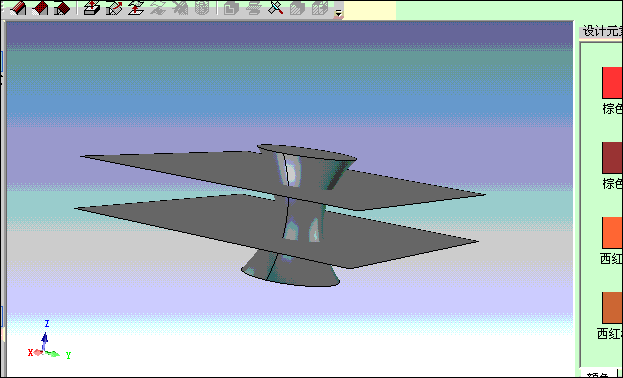

发表于 2008-4-13 22:27:34 | 显示全部楼层 来自: 中国江苏苏州
做几个实体
做成几个实体,然后分别宣染颜色,我现在关了实体,所以没有做图例

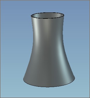

 楼主| 发表于 2008-4-13 22:35:44 | 显示全部楼层 来自: 中国山西临汾
原帖由 allang 于 2008-4-13 22:27 发表 http://www.3dportal.cn/discuz/images/common/back.gif
4 J7 A: t% ]# z) g做成几个实体,然后分别宣染颜色,我现在关了实体,所以没有做图例
- W8 m. y, D7 O# M6 k对于简单实体可以做几个不同颜色是搭起来,可是复杂实体就不好做了,如附图。

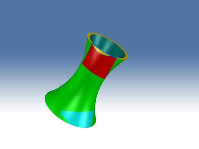

发表于 2008-4-14 07:15:33 | 显示全部楼层 来自: 中国江苏苏州
原帖由 sxlfr 于 2008-4-13 22:35 发表 http://www.3dportal.cn/discuz/images/common/back.gif
: k3 @/ K7 o+ Y4 D6 _4 i3 ^$ C6 F+ g- r$ ?& S
对于简单实体可以做几个不同颜色是搭起来,可是复杂实体就不好做了,如附图。9 F) B$ j& R+ J+ E! S6 V
805036
  h, p' ]) J  ?" L. ~* P
再怎么复杂的实体,都可以做成几个实体,就可以分别渲染。 1.jpg 2.jpg ‘;% K! Q4 _+ U8 P4 p

 楼主| 发表于 2008-4-14 15:27:38 | 显示全部楼层 来自: 中国山西临汾
原帖由 allang 于 2008-4-14 07:15 发表 http://www.3dportal.cn/discuz/images/common/back.gif
/ i5 Y/ ]- P6 J4 u- P4 R; U7 S" [7 f( B! T) Q- P
再怎么复杂的实体,都可以做成几个实体,就可以分别渲染。805170805171‘;
) I- K4 f% }# |9 t2 x  x; b4 J请指教做的方法。

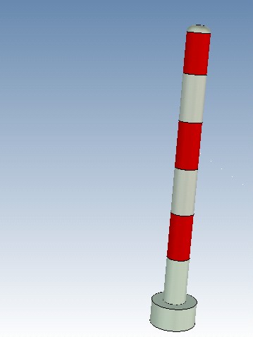

发表于 2008-4-15 12:07:35 | 显示全部楼层 来自: 中国四川绵阳
给你个简单的吧,原理都一样。
dongchongxiacao + 3 应助
 楼主| 发表于 2008-4-15 14:46:34 | 显示全部楼层 来自: 中国山西临汾
谢谢楼上的朋友,向高手又学了一招。
