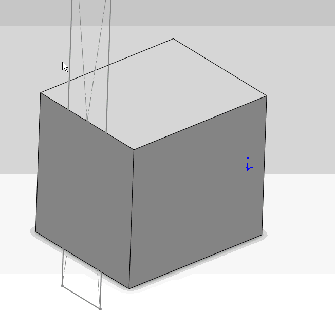

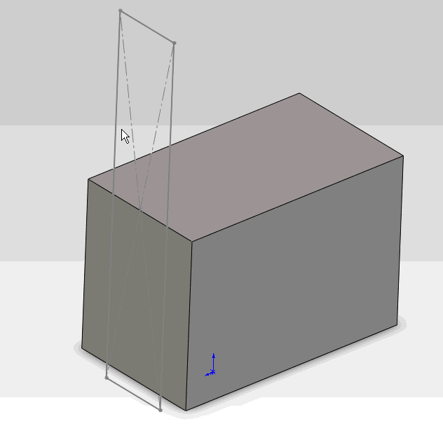

[讨论] 怎样让动态修改的时候拉伸变成拉伸切除
发表于 2008-4-13 21:44:09 | 显示全部楼层 |阅读模式 来自: 中国广东深圳
请教了 :)
 楼主| 发表于 2008-4-14 12:09:29 | 显示全部楼层 来自: 中国广东深圳
已经解决,选择位置不同

发表于 2008-4-15 08:01:32 | 显示全部楼层 来自: 中国浙江杭州
就是说在原来的实体上进得拉伸时是切除,在实体之外是拉伸。。。

发表于 2008-4-15 09:05:06 | 显示全部楼层 来自: 中国黑龙江大庆
怎样才能动态修改?不会。怎么个步骤?/ U& P! j+ d. S* _! |
画完草图以后是不能直接拖拽。
 楼主| 发表于 2008-4-15 11:47:30 | 显示全部楼层 来自: 中国广东深圳
要按下它
发表于 2008-4-15 17:02:17 | 显示全部楼层 来自: 中国辽宁沈阳
补充一下,只有SW2008才能这样。
发表于 2008-4-18 12:56:46 | 显示全部楼层 来自: 中国广西桂林
这个确实是2008版的新功能,在旧版上不能做的。
