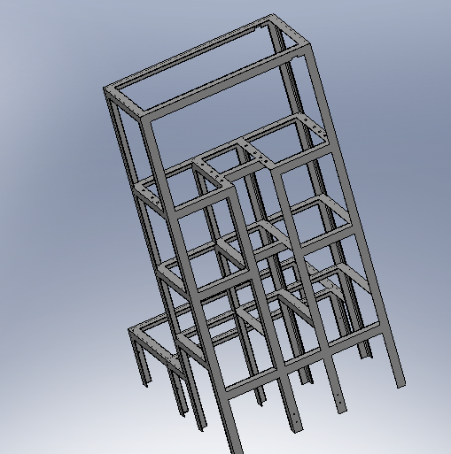

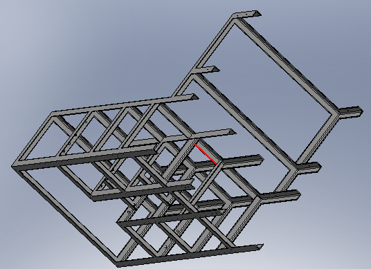

我想用角钢或槽钢做一个底座框架该如何建模画图呀?请朋友们指点一下,谢谢!
发表于 2008-4-14 08:56:37 | 显示全部楼层 来自: 中国内蒙古呼和浩特
做的不好,仅供参考。

发表于 2008-4-14 09:17:54 | 显示全部楼层 来自: 中国安徽合肥
利用焊接方式构建

发表于 2008-4-14 17:05:39 | 显示全部楼层 来自: 中国天津
看看我做的,

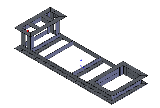

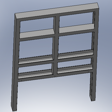

发表于 2008-4-14 17:09:12 | 显示全部楼层 来自: 中国天津
这是底座...

发表于 2008-4-15 09:35:18 | 显示全部楼层 来自: 中国天津
这是我最初学SW时根据二维图画的.
