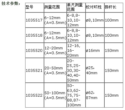

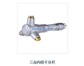

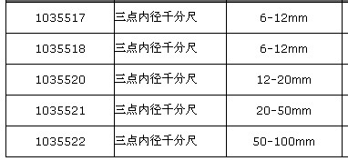

发表于 2008-9-29 22:43:11 | 显示全部楼层 来自: 中国浙江温州
三点内径千分尺
三点内径千分尺
用三点内径千分尺测量。* Z: u: E# z5 S: F9 b# c* I
