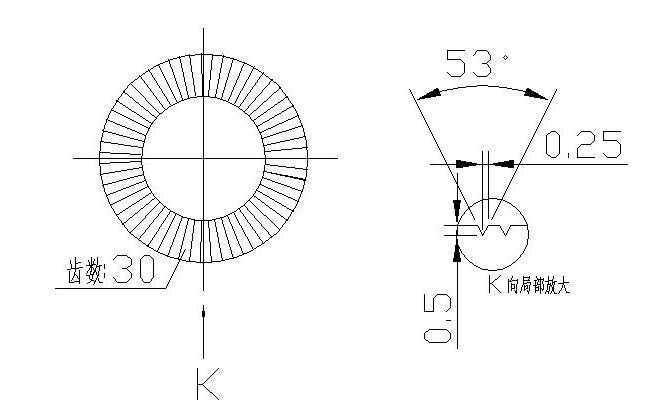

, ?6 d  F8 I9 [, }; _请问:滚这类直纹花,滚轮该怎么设计!

做成直齿锥齿轮形式的滚轮。

 楼主| 发表于 2008-4-14 18:00:27 | 显示全部楼层 来自: 中国浙江台州
主要是齿数应为多少
2 L# c$ g3 ]1 D, s" d" Q滚轮的直径是多少/ G9 P: \8 Q, _( i4 `, G
谢谢
发表于 2008-4-15 11:07:11 | 显示全部楼层 来自: 中国江苏南京
这个是在产品的端面滚花还是在圆柱面滚花?
 楼主| 发表于 2008-4-15 16:52:04 | 显示全部楼层 来自: 中国浙江台州
产品的端面9 V/ ], u( A. K& ?7 p6 k% `
有这样的滚花刀吗
发表于 2008-4-16 09:31:40 | 显示全部楼层 来自: 中国重庆
这个用滚刀无法完成吧,还不如改成从端面进行铣削加工,还能准确分度

发表于 2008-4-20 23:05:52 | 显示全部楼层 来自: 中国山西运城
回复
工件只要是回转体就可以滚上花,在端面和锥面都可以,德国有一家公司做叫ZEUS,质量很好可以定做,我们用过,代理商在西安.你可以去那里问问,其实很多小的东西如果用铣床的办法做会很费时间和金钱的.
发表于 2008-4-23 08:25:31 | 显示全部楼层 来自: 中国浙江宁波
最好在冲床上采用压印的方法加工。
发表于 2008-4-23 08:50:22 | 显示全部楼层 来自: 中国广东东莞
在端面滚花没滚好很容易错位,造成报废。当然,调好了批量大时效率高。
发表于 2010-3-23 12:07:58 | 显示全部楼层 来自: 中国北京
端面齿直接热压成型。90年我们做过类似的零件。
发表于 2010-3-25 12:16:57 | 显示全部楼层 来自: 中国浙江杭州
若批量大的话,刀可定做的角度.
