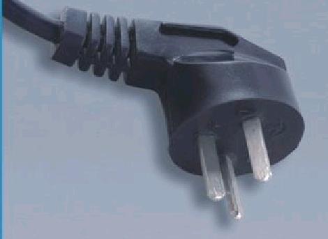

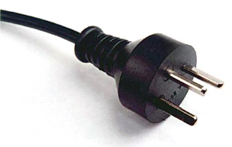

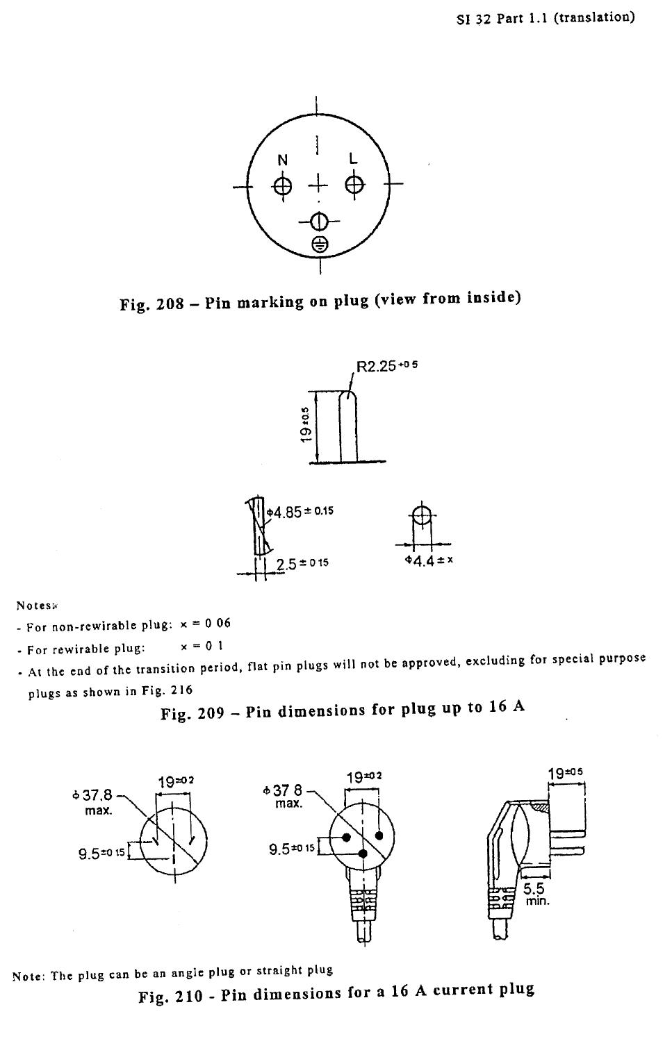

以色列的插头 是什么样的,有人知道吗?有标准吗?4 B/ y- E" y  Z* ]9 f) ]

下面是以色列插头的三个图片和一个以色列插头标准SI32中的一页插图。以色列插头标准SI32好象是个系列标准,我只找到这个标准中的这个插图,供你参考一个吧。其实现在生产各国插头(包括以色列插头)的厂家很多,可查一下生产厂家,和厂家联系索要有关资料。

谢谢楼上的支持,  圆插头和扁插头都可以用吗?
