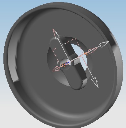

我现有一个实体,建模时有几个部分组成,我想把这个实体中各部分的边界线隐藏起来(图中箭头所指的线),不知道怎么隐藏?

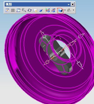

看看这三个的用法,就知道了!0 P9 c7 Z$ ?0 J5 x3 d: w: k2 Y* S$ \

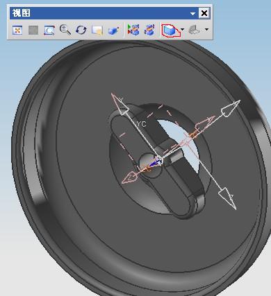

发表于 2008-4-14 13:04:00 | 显示全部楼层 来自: 中国浙江温州
这是显示的问题0 y$ @$ s0 o. f
你用实体显示不就得了

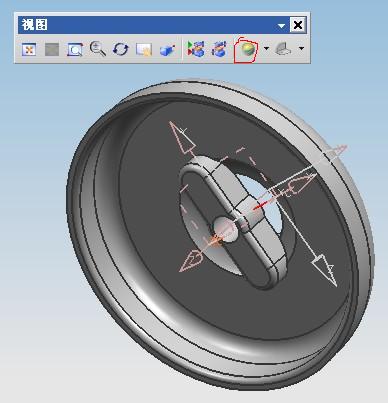

发表于 2008-4-14 13:09:12 | 显示全部楼层 来自: 中国浙江台州
单击着色按钮即可。。。。。。

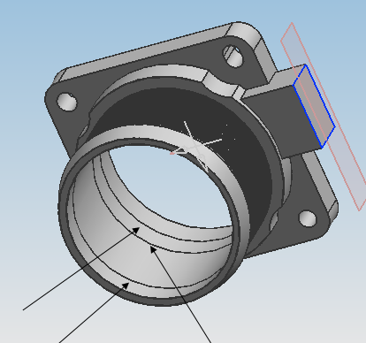

 楼主| 发表于 2008-4-14 13:38:36 | 显示全部楼层 来自: 中国浙江湖州
呵呵,你这个一用把所有的边界线都隐藏,能不能指隐藏想隐藏的线.
发表于 2008-4-14 17:19:34 | 显示全部楼层 来自: 中国北京
有这样的方法,把想要的边提取出来,加上黑色,这样就能显示想要的,不要的不显示了,我出图片一直用这样的方法。楼主看行吗?
发表于 2008-4-14 18:27:03 | 显示全部楼层 来自: 中国上海
很简单呀,着色按钮就可以了。 :)
