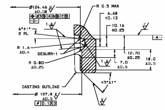

图纸 .jpg 今天发现有的美国图纸粗糙度标的是K、H等。不知道是什么意思了,不知道谁知道啊。谢谢先.0 X( Y# j8 G- x# T6 m1 B- u

发表于 2008-4-14 14:20:36 | 显示全部楼层 来自: 中国江苏南京
你看看这个K和H是不是在标题栏里做了解释,有时候因为好多地方都是一样的粗糙度值,所以就用字母来代替了。个人看法,仅供参考。

 楼主| 发表于 2008-4-14 14:51:57 | 显示全部楼层 来自: 中国浙江绍兴
没有发现其它详细标注。

发表于 2008-4-14 18:38:20 | 显示全部楼层 来自: 中国江苏南京
原帖由 YUKI.YUAN 于 2008-4-14 14:51 发表 http://www.3dportal.cn/discuz/images/common/back.gif
2 m& c: {6 R: R- P) v  H没有发现其它详细标注。
* h" X3 p* p% k) g0 p% O2 t( j% }把图贴上来,大家看了再讨论。
发表于 2008-4-14 19:26:06 | 显示全部楼层 来自: 中国上海
K、H在德国人的图纸里的解释是关键特性与高风险特性,不知道是不是符合楼主那张图纸的要求。

发表于 2008-4-15 09:22:45 | 显示全部楼层 来自: 中国浙江宁波
我们公司生产的产品全部是美国和英国的,没有看见过这样的表示,但是在德国图纸里有这样的表示,和6楼说的一样呀。把图纸发来看看呀,涨涨见识
 楼主| 发表于 2008-4-15 13:07:54 | 显示全部楼层 来自: 中国浙江绍兴
图纸100%是美国的

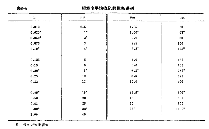

发表于 2008-4-16 13:30:33 | 显示全部楼层 来自: 中国北京
对照表一张:
/ @% v& i' }4 z; c1 i 新建 BMP 图像.bmp
发表于 2008-4-17 09:17:23 | 显示全部楼层 来自: 中国浙江宁波
我知道,http://www.3dportal.cn/discuz/vi ... &extra=page%3D1; O8 V% }3 r( B) k2 O# K
看以上的这个地址。我刚刚发了一个表面粗糙度的符号和参数的资料以回应楼主,应该在6或7楼吧。里面好像就有这个,你看看吧,不出意外的话,是有专门意义的。我不能重发在这里,不然就违反版规了
发表于 2008-4-17 09:28:13 | 显示全部楼层 来自: 中国浙江宁波
我纠正一下,我问了师傅,他说是Surface Texture Comparison Replica中的一种粗糙度等级啦 这次没错了
发表于 2008-4-17 09:46:19 | 显示全部楼层 来自: 中国浙江台州
不可能
你看看图纸的技术要求或是其他参数 一定有说明的
发表于 2008-4-17 13:53:10 | 显示全部楼层 来自: 中国辽宁朝阳
支持2楼的看法
支持2楼的说法
" u& p$ h' z! N& Q$ e) ~在 国外机械工程识图手册 上有这种规定
发表于 2008-4-18 16:01:49 | 显示全部楼层 来自: 中国浙江宁波
原帖由 kevin8hu 于 2008-4-14 14:20 发表 http://www.3dportal.cn/discuz/images/common/back.gif
& P; M9 R- J8 U, {/ o你看看这个K和H是不是在标题栏里做了解释,有时候因为好多地方都是一样的粗糙度值,所以就用字母来代替了。个人看法,仅供参考。
* l' w/ X/ P1 b$ H  p; ?正解!在技术要求或标题栏中应有说明,美国图纸经常这样。
