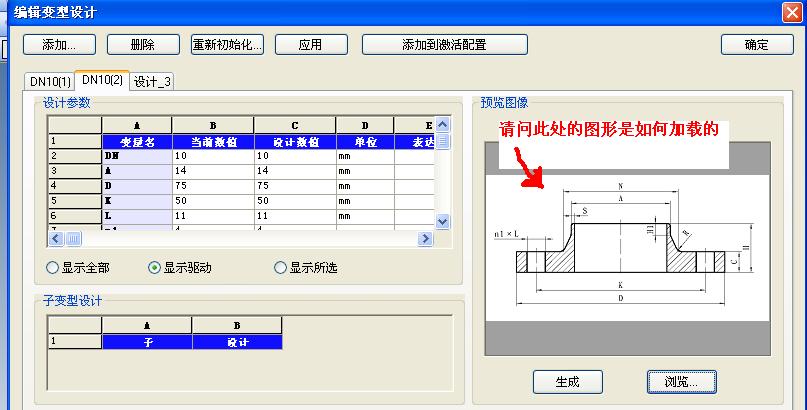

请问在变形设计的时候右上面的预览图像内的图像是如何设置的。如下图

楼主可将零件先生成两维工程图,输出为“bmp”格式保存。再选择变形设计中的预览,打开“bmp”文件便可。
