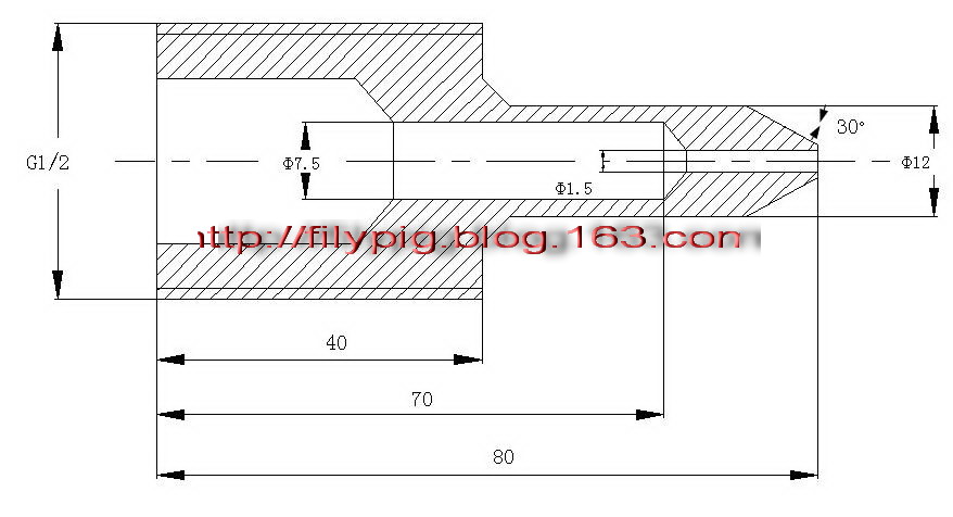

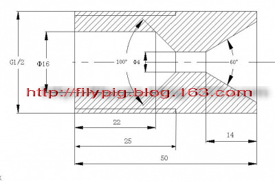

这是我设计的真空阀,大伙帮忙看下还有什么需要改进的.! W% d8 {6 j! ]* {# ?
当然,加工完还要用钻头进行两个小孔的加工,手电钻就可以完成,所以没画.

提几条意见仅供参考:3 c' Z  \9 ~; V, C8 ]! K
1  既然是真空阀就需要密封,1/2应采用密封管螺纹。; |# z: H$ a5 l1 U
2  60°的阀座(上图)与60°的阀芯(下图右端),是阀的关键所在,需标注表面粗糙度和锥度公差,下面图应标60°锥角(带公差),不应标余角30°。
9 U( H& p; x  x% a3  图中有几处画得不规范,如粗细线不分、尺寸有的没按国标标注,下图左边孔内缺线,30°的箭头标反了。) `; X  i( Z% Q6 Q" r& {
4  应有一个装配图来表示装配关系。

 楼主| 发表于 2008-4-15 17:19:21 | 显示全部楼层 来自: 中国辽宁沈阳
太感谢了.谢谢!那粗糙度3.2可以不.

回复 3# 的帖子
作为密封面Ra3.2的粗糙度太低了,最好达到Ra0.8以上,或车成Ra1.6,再进行研磨。
 楼主| 发表于 2008-4-15 22:00:33 | 显示全部楼层 来自: 中国辽宁沈阳
不,那个不是密封面,是有有间隙的.G1/2长就是为了调试间隙用的.实验后确定最终装配尺寸.
发表于 2008-4-16 09:09:52 | 显示全部楼层 来自: 中国北京
所谓试验后确定最终尺寸,是指以后每只阀的装调都需要调节间隙还是说只是试验件需要调节间隙?如果是批量生产的产品,不应该出现第一种情况的。

 楼主| 发表于 2008-4-30 09:47:33 | 显示全部楼层 来自: 中国辽宁沈阳
试验产品,当然只有这个要调节。
