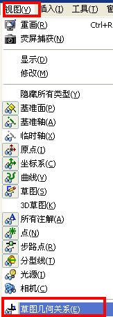

隐藏草图几何关系的方法:视图----草图几何关系,草图里标注的尺寸是不能隐藏的。
