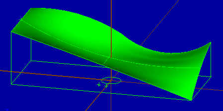

下平面如何拉伸到和曲面一样  中间的圆想保持曲面的样子多抬高10怎么做

楼主的问题可能问得不是很明白啊,应该是将曲面和线架构形成实体,再将中间的圆保持曲面的样子多抬高10吧

+ a8 @0 `0 |2 x0 h  R. G6 PLZ你是想要把底面的那长方形做成一个面?7 o( e8 d7 B" j& \' Q) x+ |7 A8 Z) ]
3 j% ?; ^% T1 n$ |. u. x; _
用 曲面  曲面修整  平面修整   串联那4条就搞定了
% k' k" ~6 d5 [$ L0 {# x
% J$ u9 ?; K1 ~' ?3 E) |2 |0 u; S+ K- G# w* M$ I& E3 F
中间那个圆要抬高10
! {" ?! g5 C6 K& O# E9 ^9 W3 n- |% U前提  构图面改为前视图或者左视图   5 a! S0 v4 A& E: X4 O
用 转换  平移 点击那个圆  执行  然后点击直角坐标系  输入y10  就ok
