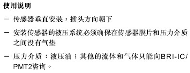

我们公司机器上用的是力士乐HM18型压力传感器,关于它的使用,请教大家两个问题:
% u* z# M; r( k, F
1 [$ ~+ |% O- c0 M) R8 T1.压力传感器安装口可否加阻尼?
9 q0 Z  }6 \; }% C2 |5 `& ?压力传感器如果加阻尼后检测到的动态压力应该是始终低于实际压力,在某些情况下应该是不利的,但是如果不加阻尼压力传感器是否会因液压冲击而损坏?
- i) j8 N# o' l4 Q4 D
# {- v0 P1 Y. V: X2.压力传感器如何排气?
0 Y; o% j2 J; O$ O" j看了压力传感器的样本,感觉它始终会憋气在里面,如果在一些高速高压的油路里,压力传感器是否会被损坏?

发表于 2008-4-14 21:42:33 | 显示全部楼层 来自: 中国浙江宁波
我们也用这个坏了一批。找力士乐的来说只能倒着装。请看下图!力士乐的样本上的。
9 q  a1 @% z& W. d$ M+ W9 ?& K
* o3 S$ s) ]8 c9 P" ]6 D关于压力传感器,我问过许多生产厂家,我认为最能接收的是:最好要倒装,特别是频繁上压(动作)的。但是一般的压力传感器都加了阻尼,基本是可以预制气爆问题。
0 @* S6 D' j$ m1 E$ F, [看到这的朋友们注意一下这问题,以后用压力传感器设计能倒装最好了!

 楼主| 发表于 2008-4-15 15:39:26 | 显示全部楼层 来自: 中国广东深圳
我也感觉力士乐在这些售后上很不负责的,退回去的基本不理的。样本上的确是要求油口朝上安装的,但是朝哪个方向有什么区别呢?没有排气口,气始终跑不掉的啊?
发表于 2008-4-15 23:05:57 | 显示全部楼层 来自: 中国浙江宁波
哈哈,压力传感器垂直安装,插头朝下。样本说明白了,。他们不理也没办法。说明我们自己没看仔细。

发表于 2008-4-22 17:18:32 | 显示全部楼层 来自: 中国安徽马鞍山
关于阻尼孔如2楼所说,根据情况使用,最好都安装,不是有带阻尼的接头嘛。
  E/ ]7 q. w. u. W关于排气,我还没有遇到压力传感器由于排气不好损坏的,一般的传感器不在最高点,所以排气应该由液压缸或通过高点的排气点来完成。

压力传感器插头朝下安装,为什么这样呢,有什么理论吗

发表于 2010-1-10 16:46:03 | 显示全部楼层 来自: 中国浙江杭州
我也不太理解传感器朝下安装对对减少冲击如何起作用
0 K# h1 ]4 v6 H3 O期待有高手解释下# H8 M  O& C. j9 z% z- X) K2 ~
另外,加装了阻尼后动态压力降低,势必影响操作人员的测量结果,如果压力值成比例降低还好,但是这是不可能的,期待高手有更好的解决办法
