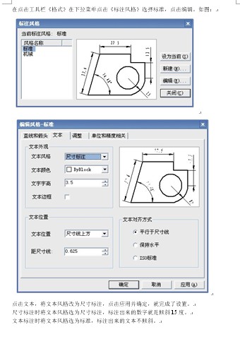

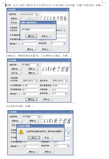

字体设置中,我只希望英文倾斜15°,而中文不倾斜,请问如何做?

在CAXA电子图板中,字体倾斜的风格设定后,不论汉字或英文字母同样倾斜,没有一种倾斜另一种不倾斜的功能。如果想达到此目的,可以分别输入,将其中一种风格改变。这样做可以达到要求效果,但得麻烦点。

同意二楼的说法。 :) :) :)
