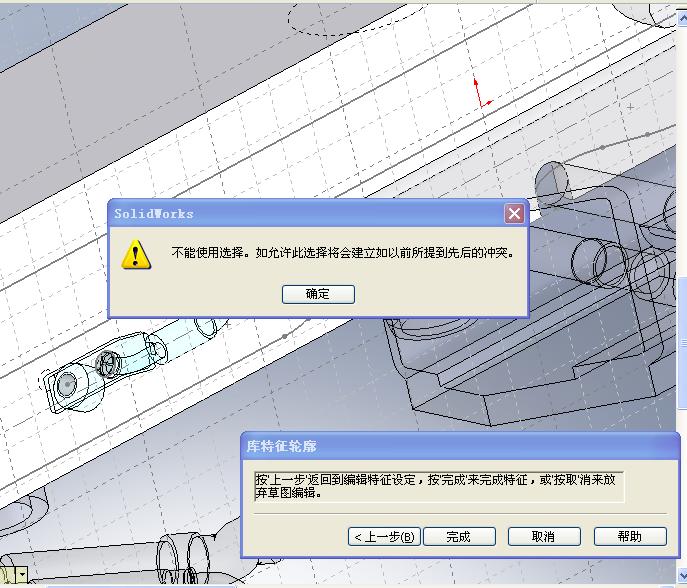

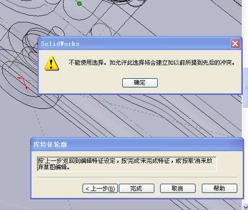

我在Solidworks  的操作中,出现了以下的问题.
+ O; P- p/ m; z# ]& Y/ _我在一个零件中,建立特征的时候,希望参考另一个零件,但是,每当我参考的时候,都显示如下的图片,请问什么什么原因,并且怎么解决.谢谢.
发表于 2008-4-14 23:43:07 | 显示全部楼层 来自: 中国陕西西安
好好思考一下关联的逻辑,是否循环引用?
好好思考一下关联的逻辑,是否循环引用?
  m, a1 ~1 \* p# A5 O如不能解决,看一下装配件的层次
发表于 2008-4-15 11:25:31 | 显示全部楼层 来自: 中国江苏苏州
检查一下是不是过定义,
发表于 2008-4-15 11:27:55 | 显示全部楼层 来自: 中国江苏苏州
软件是否完整,有些杀毒软件会阻止里面的程序
