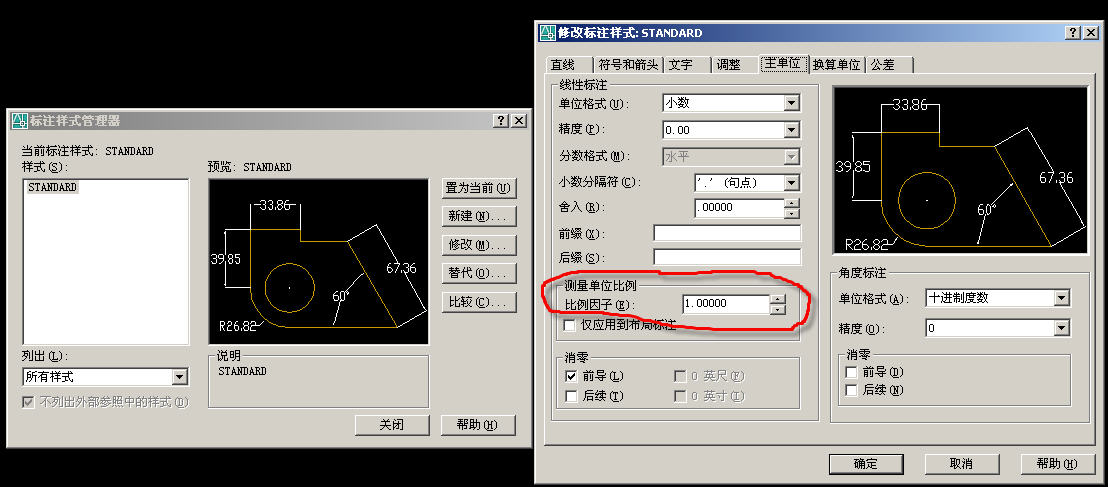

怎么在尺寸特性里修改尺寸的线性比例(Dim scale linear)?我只会一个尺寸,一个尺寸地改。有哪位大虾告诉我在哪可一次设定,我在尺寸标注对话框里改,不起作用。

修改你的dimlfac值.
/ G6 T9 n% ?* N9 D, ~  t( }只会对修改此值后的标注起作用.0 u( `; m+ T: `% Y/ E
可以使用ma刷.

格式里修改→标注样式→修改→调整→调整全局比例。三楼的所说是测量比例!并不是楼主所问:他要调字体!明白了吗?

命令: DIM
0 O& I, S3 A. a* J
, t4 a* a( F1 I9 e1 G标注:SCALE
  `& K: k% y8 c7 x2 O2 I. J输入标注变量的新值 <1.0000>: 20   (你要多少就输入多少)7 W( l# c8 [0 s# {- h: ]
( m7 M! N1 V3 y- C+ \标注:UPDATE
! P& c; A6 L7 s2 u' ]# s" x0 W6 o8 J/ N7 O5 D
选择对象: ALL   (我一般是全部选择,也可以选择部分)+ e$ M1 Z0 }: i
找到 142个7 d6 t2 F! p; w$ H% K
- P' r/ k, \8 U" t7 Q5 N0 q
- x9 u2 L7 e) S- ?& g不知道我说的是不是你要的啊/ v8 D* t8 y- \3 L. ?* M; }: W

* r7 E8 k# x- d; }# K3 T谢谢各位大虾的指点。只有六楼大虾的建议有点作用。2 Q! U( w0 l4 K+ \8 o# u
六楼的大虾,我按你说的去做,只能对修改起作用,可以一次性做多个修改。重新标注时,比例还是回到原来设定。之前我在标注对话框里的设定的比例全是1:1。可是标注时还是回到原来的比例。如查在启动新的图时,就没有这个现象。

格式里修改→标注样式→修改→调整→调整全局比例。三楼的所说是测量比例!并不是楼主所问:他要调字体!明白了吗?8 x( c3 P# u  B7 n5 O: j
3 S7 u8 [, g* V. m# |/ M3 @
如果你不知道什么是线性比例,可以打开特性面板,随便选一个标注,在标注这一项下,有一条标注线性比例,你修改一下试试.你所说的调整全局比例全然不是这回事,它并不改变实际标注的值.当然,楼主的本意,本来也不是线性比例的问题,就是一个全局比例的问题.

用特性匹配命令,修改一个就可以的
发表于 2008-4-16 20:46:45 | 显示全部楼层 来自: 中国四川自贡
回楼主,我用的R14或者2004,好像没出过你说的情况,用DIM后输入的SCALE 就实际等于修改变量DIMSCALE(为标注变量设置全局比例因子)争对的正是当前的标注样式。跟三楼说的方式也一样效果,只是我习惯用命令了,而且DIM后的UPDATE可以更新早期的。另二楼说的 也可以用UPDATE 更新有相同标注样式的标注。

+ I% A7 _  h" ~2 M4 }+ N2 h% K5 s在“格式里修改→标注样式→修改”后,我找不到“调整“,在哪里?

) D$ L5 g+ l7 Z& k3 V我用的是Mechanical Desktop 6.0.英文版的。& }0 _' _! z7 X# l/ v

按他们讲的去做也没解决。

3 u/ m/ w) X8 i: n怎么操作:特性匹配命令?

CAD里使用MA就可以了
