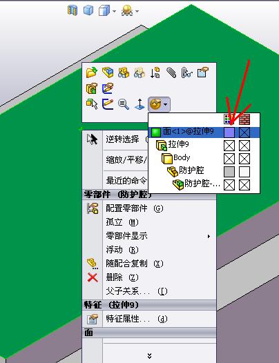

在装配体里给零件的某个面添加了颜色,存盘后退出。再进去刚添加的颜色就没有了?
发表于 2008-4-15 12:30:30 | 显示全部楼层 来自: 中国河南郑州
我试了试没问题啊!
( t6 o( i" ^/ x3 c7 t( A; r 未命名.JPG

发表于 2008-4-15 14:46:29 | 显示全部楼层 来自: 中国江苏苏州
你把颜色改了以后,再把工件保存  改装配的颜色,只是临时的
发表于 2008-4-15 18:30:11 | 显示全部楼层 来自: 中国山东烟台
在装配体里给零件的某个面添加了颜色,在零件图中不会反映出来,楼主是否没注意到这一点
 楼主| 发表于 2008-4-15 20:05:41 | 显示全部楼层 来自: 中国广东深圳
会有反映
在零件里有反映呀,但是一存盘就都没有了。我不知道什么原因?
发表于 2008-4-15 20:08:25 | 显示全部楼层 来自: 中国山东烟台
回复 6# 的帖子
这就说明在装配体里给零件的某个面添加了颜色,在零件图中不会反映出来
4 g4 @; H/ ^& B2 N1 r* p* _如果在零件中改变颜色,不会发生这种现象
