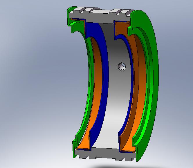

这个应该是气封的一种,但找了相关资料,却没有找到,所以发上来让大家认认!

% m8 i* Q2 b( M& p2 X0 s% c介绍一下,蓝色的橡胶材质的,棕色的和灰色的部分是支撑用的钢圈和外套,中间的轴已经省略了,中间的孔是通空压气的!1 z3 E. |2 b. C( O0 t

那就是轴套咯?
按您的介绍,那这个不就是轴套了吗?

是不是带防尘圈的轴承?

用在什么场合?是什么滑动轴承还是滚动轴承或是其它新式轴承?

滑动轴承的油封,中间孔为油口,油封起防止油外溢及防灰作用,橡胶材料外应有金属衬套(不锈钢、铝)。

是油封。

个人觉得是滚动轴承的吧?莫非是新式的?

看楼主的描述应该是轴承座的上盖吧!中间的小孔是个润滑轴承的黄油孔?

是不是防尘防震的??

应该是气封之类的,但是我在标准里根本找不到!!!所以请教!主要是中间有直角的橡胶密封件,这个东西的原理应该跟骨架油封差不多,但是这个要薄很多!~1 r2 ?0 l- U# H& D! s! f; I' H/ ?

这应该是高炉上用的,是钟式炉顶所用的探尺的气封装置。那个孔是通蒸汽的
