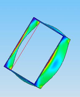

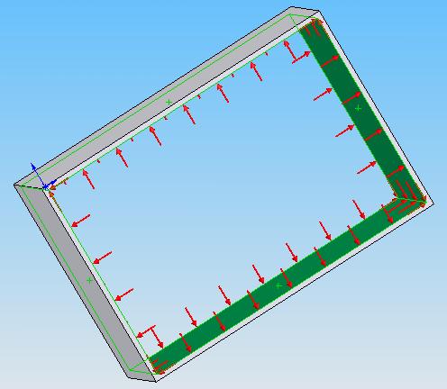

我在设计下面这个箱体的筋板,在受力如图一所示的情况下发生如图二的变形,我现在要在箱体周围设计筋板防止他变形,或者说使他的变形在一个允许的范围内,哪位大哥知道该怎么着手设计,望指点下,非常谢谢!

你的分析是正确的,四边的中心受力肯定是最大的,可以在四个角上加筋,在中间可以加横筋。

 楼主| 发表于 2008-4-15 13:43:58 | 显示全部楼层 来自: 中国云南昆明
楼上的可以说的详细点吗?1 Z( j( M' {# c0 l8 O0 T" D6 ]
因为我需要详细的计算来确定筋板的布置位置和筋板的厚度,我需要一些计算数据支持" K9 u" ^2 L) F
因此我主要是想知道该怎么计算筋板的布置位置和筋板的厚度?
发表于 2008-4-15 13:52:49 | 显示全部楼层 来自: 中国黑龙江佳木斯
在外面中下部加横向槽钢或角钢筋板。四框钢板适当加厚。3 X7 P) D. r+ u, \& ]
既然能做受力模型图,你还算它干什么。加上筋板做模型图就是了。

 楼主| 发表于 2008-4-15 16:05:59 | 显示全部楼层 来自: 中国云南昆明
我就是做毕业设计了啊# v; U! c: |  d9 t# G
所以才要计算哦
: w( v7 G+ U# m/ P- ?3 B
; ~) z" h5 s; c( ^4 b0 j& O) h; ^, r7 J7 v! D& o0 o- C2 h" ]2 |
我本来把他简化成两端都固定的梁来计算,但是这属于超静定的问题,求解起来相当棘手
5 K2 y: a& C3 [3 |6 _: f所以我才向各位高手请教该如何计算或设计比较好?
. C! ?! e% d7 X# C* r4 k; |小弟就是在做毕业设计

发表于 2008-4-15 21:19:45 | 显示全部楼层 来自: 中国湖北武汉
建议用opstruct优化
发表于 2008-4-20 18:10:19 | 显示全部楼层 来自: 中国广东广州
直接在中间拉横向筋就可以了
