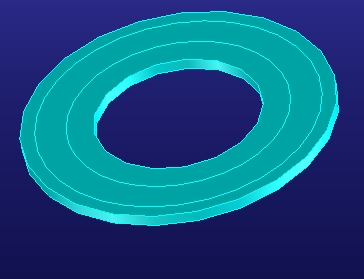

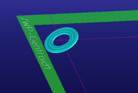

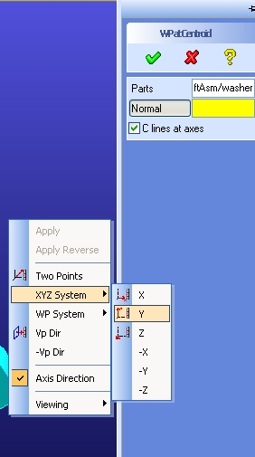

发表于 2008-4-15 14:32:04 | 显示全部楼层 |阅读模式 来自: 中国香港
太好用了,第一个想到和大家分享!
6 K  x% p; p. _! l# ]6 Q  R% Z只需选择零件和方向就可以自动在质心新建工作平面1 |% v9 F/ x- ]+ o: t/ H
测试2005与2007皆可用....
& n# I7 v5 J$ x( n4 p- K把这个自动加载然后新建快捷命令,
/ p4 a! ]+ v. o3 X+ V/ O7 ~一键在质心新建工作平面,爽死了...+ I1 b; x4 g& G( k/ n$ F. M) O
笑到晚上睡不着觉!* ^' C" N1 a% Y) K4 h$ k

发表于 2008-4-16 19:41:32 | 显示全部楼层 来自: 中国四川成都
好象直接有的选装配件不能生成,选零件可以!5 W5 r6 p& T4 |/ n6 |9 q
对大的装配要选那么多零件,有点不方便。
1 E3 q$ f4 k9 {1 v+ m+ x不过已经很不错了!!!. W# a  v- G3 c  m" Y4 v9 H/ a
