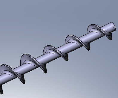

发表于 2008-4-15 17:23:27 | 显示全部楼层 来自: 中国天津
以前画的,参考一下.

发表于 2008-4-16 10:28:18 | 显示全部楼层 来自: 中国黑龙江大庆
原帖由 维分子 于 2008-4-15 17:23 发表 http://www.3dportal.cn/discuz/images/common/back.gif: r& X; V; _+ Z3 M
以前画的,参考一下.
% U& T  s: X& s& R1 F* C4 v0 w; g+ V- p2 Z: Z
# M1 P$ d5 C$ [
“维分子”画的是螺旋绞子,不是丝杠。9 o0 i) _+ I# f3 d9 s, O6 b
; z8 \4 Q- P# T8 s不过,画法是一样的:" R& f: {/ D! ~6 }
一个圆柱上,加一个螺旋扫描。

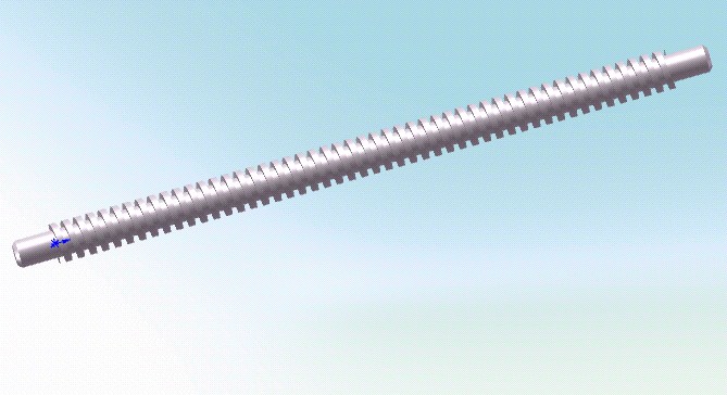

发表于 2008-4-18 13:13:14 | 显示全部楼层 来自: 中国河南郑州
我给你画个。
- r7 {. q* K" V8 S. p可以改变参数的。
# A  P( B4 w. P0 X4 m+ L5 D+ j/ l9 [: R3 }. T- g3 O) E$ k- x2 [
[ 本帖最后由 yr0705 于 2008-4-18 13:14 编辑 ]
丝杠.rar
1.41 MB, 下载次数: 42
