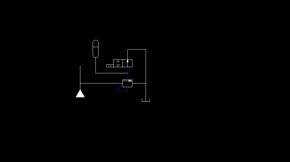

如图,为一个加载回路,画的简图,这个蓄能器有什么作用啊?
发表于 2008-4-15 20:13:11 | 显示全部楼层 来自: 中国浙江宁波
降低电磁溢流阀加载时(即电磁铁得电时)的压力冲击!

发表于 2008-4-16 00:05:08 | 显示全部楼层 来自: 中国浙江宁波
学习了,但我想这样加了,会不会影响溢流阀的开关速度?
发表于 2008-4-16 07:18:56 | 显示全部楼层 来自: 中国江苏常州
主要是对负载起缓冲,相当于电路中的软起动

发表于 2008-4-16 13:22:37 | 显示全部楼层 来自: 中国香港
减小电磁阀换向时的冲击。
