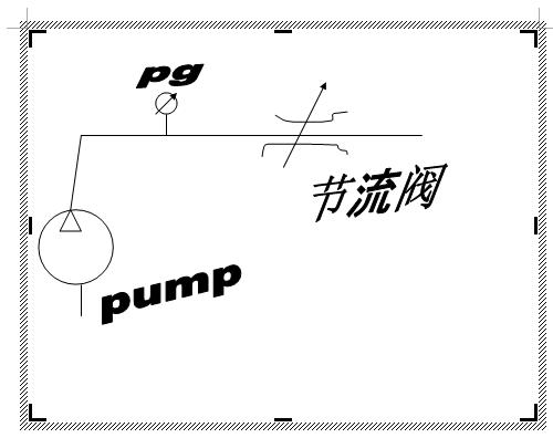

: h' \, w' f" G- h' M" Q1 N今天去,接上一个FLOW METER,其原理基本和下图一样。
) v* I9 a( W" O+ X0 p# g" E* T& w% c7 u& m
启动发动机后,转速应该为800转左右,这个是怠速,FLOW 为15L/MIN,慢慢调节节流阀,压力表压力慢慢上升,流量在漫漫减少。. K  j  K/ y8 s$ l9 J& J
当压力升到120BAR左右,流量就为0了,FLOW METER的出口没有油流出来了,在100BAR的时候,流量应该为4~7L/MIN左右吧。2 N- C& `. s6 o1 w* d/ F

我上面的图示我测试泵的图。& T; i- {! u* w& N
图上没有溢流阀,泵出来就是一个节流阀,在节流阀之前接有压力表和流量传感器。
' Q! R! W5 k9 y$ F2 w; u8 d" t& U; W- P; e) s0 ~8 ?: }3 k
如之前我所说,泵在怠速时候流量15l/min,调节节流阀,压力表到120bar,流量变成了0,而且我亲自察看了节流阀后面的油管,的确没有油出。; A- d& c! N) [0 w! \. K
因为发动机的功率很大,所以发动机的转速在我的整个调节过程过转速不会改变。

1.LZ确认先导泵是齿轮泵或是变量泵?
0 _# ^7 c! \7 ]  t) @# q' i. p   2.从上面的测试数据来看,若是齿轮泵,泵确实泄露够大的,换个泵了

很容易判断:) x' ~# G2 Z, D) [9 g7 ~+ \$ h
把你测试的流量和泵的性能曲线一比较,就出来了.9 J! p& j: e0 d9 w) V- s4 m
还是买个泵比较好,备用也不错.

确认是齿轮泵
