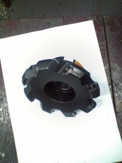

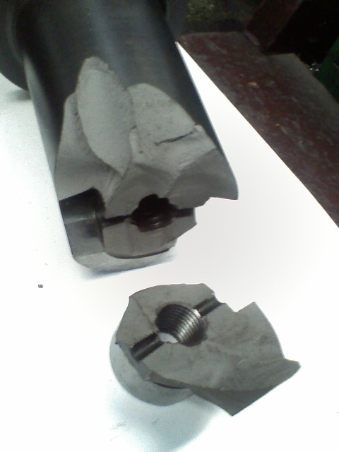

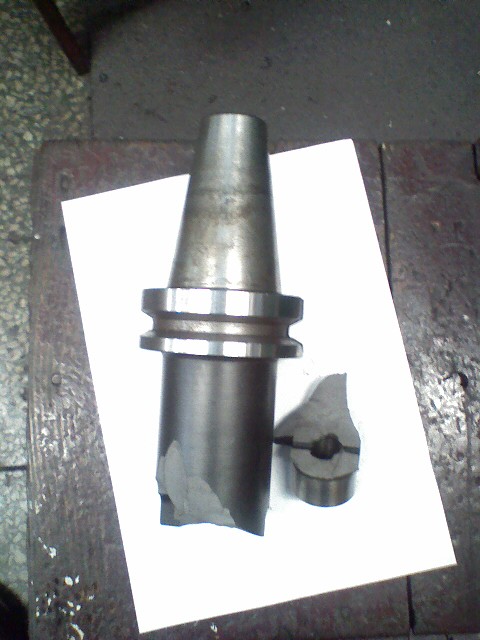

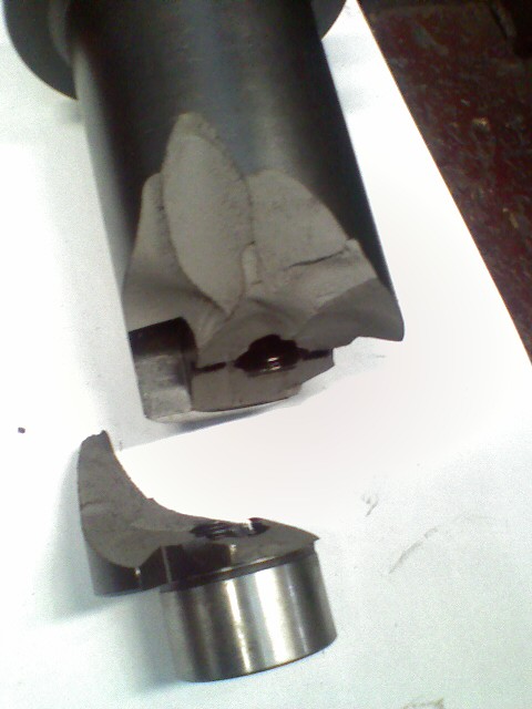

直径125mm,45°面铣刀,在加工一产品的时候,因为产品焊接变形严重(大家伙,火车车架),没有预见,造成加工部位的加工量增大,背吃刀量超过了刀片极限1mm左右,伤了刀体,但是刀盘没坏,只是擦伤了刀体,刀柄却断了,刀柄型号BT50-XM40-150F,现在需要一个正当的,通俗易懂的理由更换,谢谢大家,请出出注意.总觉得刀柄设计不合理,径向部位怎么会有一个通孔.7 f- S: e" |. `- `% O- e7 r

从图上看是专业厂家生产的,产生断柄的原固主要是背吃太大起过了刀柄最大承受能力。刀柄上的螺孔是为了固定刀盘。
发表于 2008-4-15 20:32:37 | 显示全部楼层 来自: 中国江苏南京
其实中心的孔对刀柄抗扭抗弯影响不大的,我想这个孔估计是刀柄机加工的需要。

由于加工量增大,背吃刀量超过了刀片极限1mm左右,切削力增大,致使面铣刀柄折断。刀柄上中间的螺孔是通过主轴孔的拉紧螺栓固定刀具用的,垂直螺孔有一横向通孔,大概是润滑螺杆用的。此处是刀杆的薄弱断面,所以当切削力大到不可抗拒时,就从此处折断。有许多端面铣刀刀杆上并无此孔。看来此端面铣刀刀杆断裂的原因除走刀量过大外,与横向孔也有较大关系。

机车车架是由许多配件焊接组装的,加工部位不是焊接部位,材料都是16mnd的.刀柄折断的时候声音都没有.呵呵,可能没听见.刀柄定位心轴也小,明天仔细测量一下尺寸.

此刀柄为套式立铣刀柄,刀柄的结构尺寸都没有问题,都是有国家标准的,轴向大的螺孔是用螺栓固定面铣刀的,径向的两个小螺孔是用来固定两个键块的。8 f5 b9 x& p6 v* {- G' V4 z7 `
造成断裂的原因首先是刀柄的使用问题,受力超过允许的范围,其次可能是刀柄的材料问题,热处理问题,或者有微小的缺陷。

飞刀盘没坏,换个刀柄就行了。
! X; ]% R0 x7 G% V1 n6 [. A6 b& j. X4 T( ?# f
那个刀柄的结构应该是通用结构,不会有什么问题的。
发表于 2008-4-17 07:57:12 | 显示全部楼层 来自: 中国浙江温州
直接换一个刀柄就行了;
: C" A' @2 b' u. C刀具设计时有一个易损部件的,这是为保护机床设计的,不然你刀具没有坏,将机床主轴搞坏了就麻烦大了。
