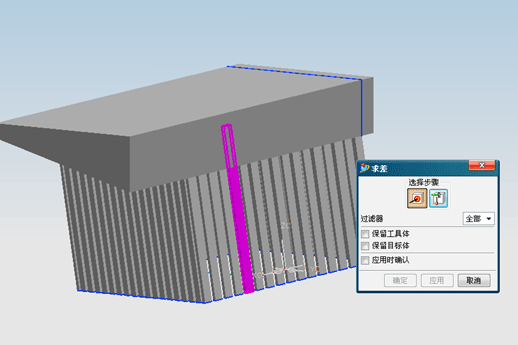

[已解决] 布尔运算目标体为什么只能选一个呀?
发表于 2008-4-15 20:00:56 | 显示全部楼层 |阅读模式 来自: 中国浙江温州
布尔运算目标体为什么只能选一个呀?0 l" o& w, D" |" b" j
可以一次多选吗?
发表于 2008-4-15 20:05:01 | 显示全部楼层 来自: 中国山东济南
目标体只能选一个,但是工具体可以多选

别乱讲,自己不懂UG说什么不好用,自己没有理会布耳运算的含义,把两个体合并之后再减去一个体,不就成了。

发表于 2008-4-16 21:09:44 | 显示全部楼层 来自: 中国江苏南京
原帖由 hjy2008 于 2008-4-16 11:25 发表 http://www.3dportal.cn/discuz/images/common/back.gif
1 q# T7 b1 j/ Q; E这样很麻烦咦,ug怎么这么不人性化呀~
. |& s+ [8 @6 Q; Z0 a( o象你画的那个东西如果是很多一样的就直接阵列就行了
5 H) w, t& }: r# T$ l: t3 z用不着一个一个布尔运算7 r$ @0 H) a: U- t6 h* o3 I# p
很简单的

发表于 2008-4-17 09:30:06 | 显示全部楼层 来自: 中国辽宁沈阳
有点奇怪,一定要选那么多目标体呢?A+B和B+A有不同结果吗?2 \3 ~* ^7 v7 e4 z
你图中上边的实体做目标体,下边的很多细长的长方体做多选工具体,不就得了.
发表于 2010-9-24 13:35:30 | 显示全部楼层 来自: 中国北京
本帖最后由 y_h_p_20010313 于 2010-9-24 13:40 编辑 " o% E$ Q2 m0 d1 n0 B1 H
& _& W" O0 h4 P6 n3 ?
布尔运算目标体只能选一个,的确是功能不怎么样。
/ x4 F4 @0 j7 t: {/ r8 T! EUG现在不只面对单实体的模具行业,而是面对全制造业,有很多地方目标体合并之后,就不是我们想要的效果。
" q' q0 ~7 Y% Y; V  d软件需要改进,…………
! @7 t9 E- |0 t: h/ m2 ], K7 [自认为功能还行的,是有点自以为是,显得有点自大了。
2 }7 r/ F3 J  m# \' Z% s比如,我有两块重叠钢板(厚度不一样),UG要打孔多个孔把两个钢板都穿通,需要几次操作呢?目标体只能选一个,是否要操作两次,
4 @6 ?: J! n& w' x& |7 z! N如果我重了100块钢板(100块钢板厚度不一样),要操作100次?
+ `6 t& c  u; I% o) g3 U请问,这个功能是否是用UG的人的错误?错学了UG?
0 h. v; t/ s4 Y. x: N7 m楼主是看看你们有没有好方法,并不是要给你们提丢脸。
