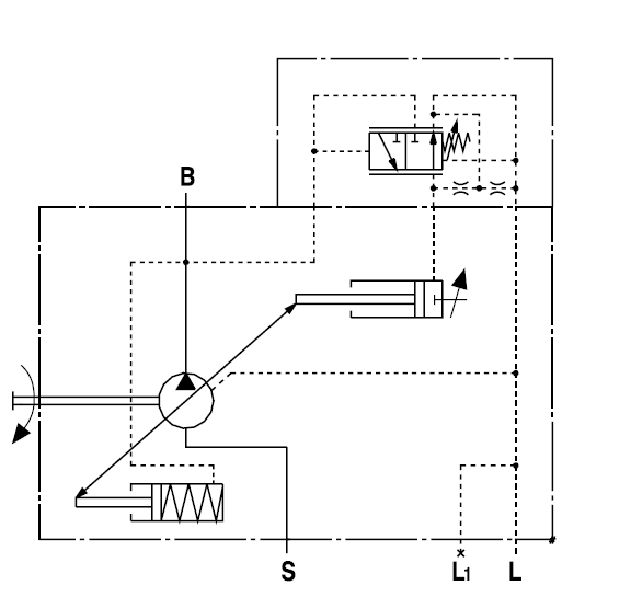

[讨论] A10VS0-45DR泵阻尼孔的作用
发表于 2008-4-15 21:54:23 | 显示全部楼层 |阅读模式 来自: 中国安徽马鞍山
我公司的A10VS0-45DR泵最近压力不稳定,请教如是内漏量大原因造成的,用什么方法可以判断?另外原理图中串联两个阻尼孔起什么作用.新接触液压,向各位多请教!

如果认为泄漏有问题楼主可以直接将泄油管接油盆观察泄漏是否严重。阻尼孔主要是使控制阀动作平稳,提高泵的工作稳定性。

帮楼主贴张图!

主要是在动态时起稳定作用的!避免切换是产生较大的波动!

伺服变量控制阀可以看作为一可变液阻,与前面的液阻构成了并不多见的C型半桥,适当的降低了控制增益,提高了快速性和稳定性。而后面的液阻与回油路并联为旁通回油液阻。提高稳定性同时降低开环控制增益.

改善斜盘的动态特性
发表于 2010-6-11 13:42:37 | 显示全部楼层 来自: 中国江苏徐州
改善斜盘的动态特性
