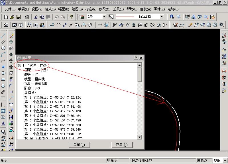

我用的caxa电子图版2005,由坐标点连接的圆弧的尺寸怎么标注不出来呀?能用基本标注吗?用坐标标注也没能出来,恳请高手指点一下.

 楼主| 发表于 2008-4-17 09:06:24 | 显示全部楼层 来自: 中国浙江温州
http://img.jpg.name/wtjwhyhvrhsvthhyzwvytzhyshtzysszjwjv.exb# X1 j7 W- i% O, {. K
就是这张图,没有标尺寸,然后给了x,y的坐标值
发表于 2008-4-17 13:02:06 | 显示全部楼层 来自: 中国四川绵阳
你那个哪是圆弧,明明是样条线嘛!

发表于 2008-4-18 07:27:53 | 显示全部楼层 来自: 中国江苏盐城
只能用坐标标注.别无其它办法进行标注

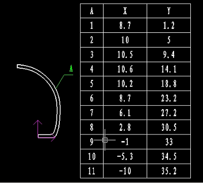

发表于 2008-4-18 07:42:01 | 显示全部楼层 来自: 中国四川绵阳
caxa中是用自动列表以表格的方式列出样条插值点的坐标值。% p  r8 B) V0 Z( h
注意:列表框不会随风格更新。
$ W9 N" V0 M, [1 K7 \  l. \好象没其他方法。 7 J; [# _) _/ O1 X* F+ b

发表于 2008-4-19 10:25:06 | 显示全部楼层 来自: 中国江苏盐城
请问自动列表如何标注

发表于 2008-4-19 11:22:37 | 显示全部楼层 来自: 中国北京
在坐标标注中选自动列表,选样条就可以了。
